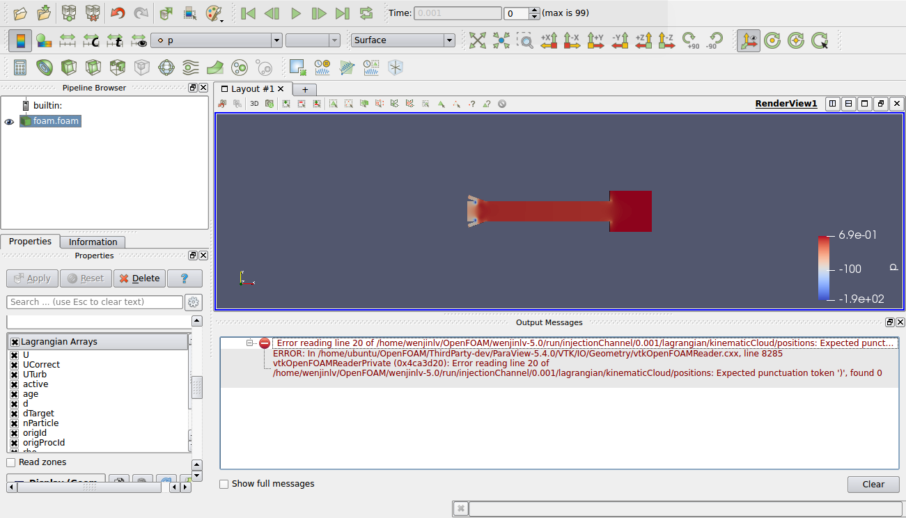

  4. MPPICFoam粒子轨迹如何显示呢
MPPICFoam粒子轨迹如何显示呢

    把你的internalmesh去掉,只显示拉格朗日梨子就可以了
    yuan
    可以通过 Filters 中的 ExtractBlock 把流场和颗粒的信息分开,分别显示控制。然后颗粒的显示可以进一步通过 Glyph 控制。
    yuan
    写于 最后由 yuan 编辑
    具体步骤:
    1. 在 Pipeline Browser 中选择算例;
    2. 在菜单中依次选择 Filters -> Alphabetical -> Extract Block;
    3. 在 Properties 中 Block Indices 内选择 internalMesh,然后 Apply,以显示流场信息;
    4. 重复 1-2,在 Properties 中 Block Indices 内选择 lagrangian,然后 Apply,以显示颗粒信息;
    5. 在 Pipeline Browser 中选择上面 ExtractBlock 生成的颗粒部分信息(按上面步骤的话,默认为 ExtractBlock2);
    6. 在 Filters 菜单中选择 Alphabetical -> Glyph;
    7. 在 Glyph Type 选择颗粒的显示类型,比如 Sphere,然后通过 Scale Factor 可以控制显示的颗粒大小,在 Glyph Mode 中可以选择颗粒采样方式。
    通过以上方式设置之后,可以在 Pipeline Browser 中分别选择显示不同的块来控制显示颗粒或者流场。此外上面得到的两个 ExtractBlock 都可以设置 Opacity,即透明度,从而可以同时显示流场和颗粒。其它功能还有很多,可以多试下。

    @李东岳 想把粒子注射到风机中,看粒子在风机中的轨迹变化,之前用fluent算过,粒子轨迹追踪效果不好,所以尝试下MPPICFoam
