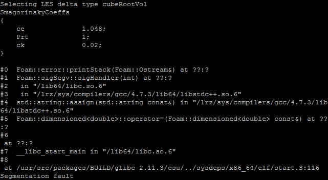

      本人在PC上调试了一个简单的基于compressibleInterFoam的solver,编译成功后,拷贝到工作站,编译成功!但是当运行同一个算例时,PC上的可以运行,但是工作站上的运行出错是什么鬼。。错误提示如下
      拜谢各位!
      • bestucan
        bestucan 版主 副教授 last edited by
        这个问题可以到stackoverflow上搜或者问,纯代码、linux系统问题。segmentation fault是程序访问地址超出范围,然后被限制了,所以出现很多问号。一般这种问题出现在嵌入式开发交叉编译中,就是硬件A(比如电脑)为硬件B(比如安卓)编译可执行文件。当然编出来的在A上是没法运行的。
        自己编的gcc有c++库,编译求解器应该用的是自己编的。运行的时候用了系统自带的c库,系统自带的c库又去呼喊glibc-2.11,调用start.S(程序运行通用的汇编代码)就错误了。大概是这个样子。
        具体的解决方法,猜不出来:confused: 得摸着电脑慢慢试
