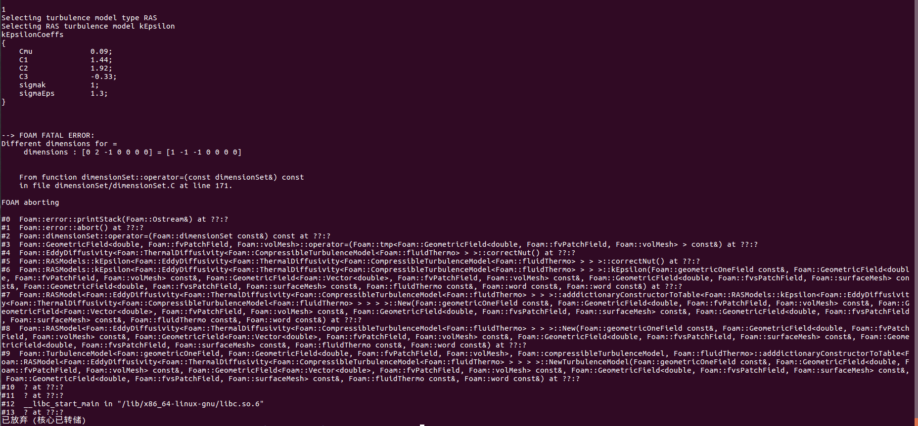

    如图所示,我本人不是学CFD,机缘巧合下接触了OpenFOAM。图片用的求解器是buoyantPimpleFoam,用的是自己的算例。现在不知道哪里出错误了,求教!!!不胜感激!!
    open foam交流群:670688093,本人新手,欢迎加入交流!
    你的单位设置错了,建议从tutorials里面把0文件夹拷贝过去,不要改里面的单位,只改动具体的数值即可。

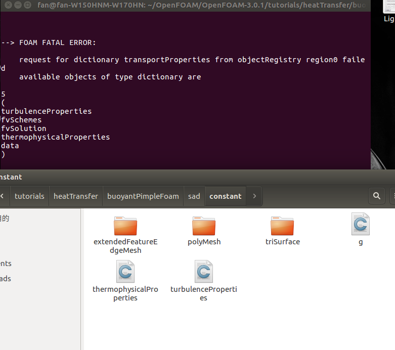

    我按照您说的,我把整个算例搬过来,只是改了一下0文件里面各个变量,在system文件加了几个字典文件,结果又出现了上图的问题。我怕是我哪个地方,出错了,又重新操作了一遍,还是这个问题。我又去运行了一下原来的算例,没有出现任何报错。我看了一下,除了data这个我没找到,其他的都能找到。
