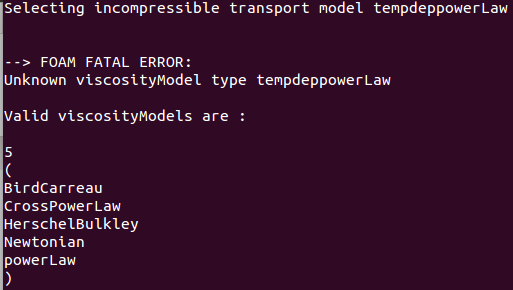

                    yuanlee2011 @李东岳 last edited by
                    @东岳 基于powerLaw类,自定义了一个粘度模型,能正常编译,但是运用至求解器中后会出现这样的错误,请问是什么原因?0_1523196304600_选区_001.png
                    Y 1 Reply Last reply Reply Quote
                    • 李东岳
                      李东岳 管理员 last edited by
                      看你的TypeName("tempdeppowerLaw");有没有写 :qichuang:

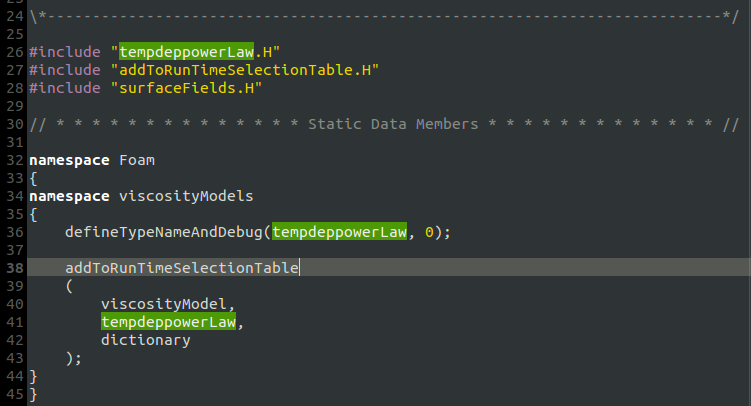

                        yuanlee2011 @yuanlee2011 last edited by
                        • Y
                          @东岳 您指的是这里吗?(基于of231),0_1523888158438_28b7df87-0099-4268-85a1-2af137de89fc-图片.png

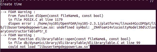

                            @东岳 新的粘度模型编译成库(libusertempdeppowerLaw.so),通过controDict中添加“libs ("libusertempdeppowerLaw.so");”调用,当使用串行计算时,case正常运行,但是采用并行计算,在decomposePar的过程中会出现该warning(如图所示),请问该怎样解决?
                            • 李东岳
                              decomposePar只要分解了就可以,这个可以忽略
