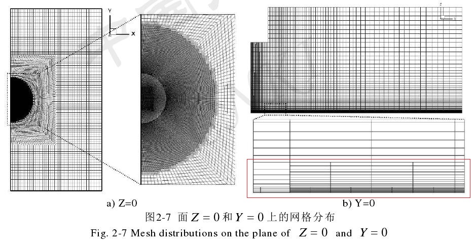

    如图所示近壁区网格局部加密,是怎么实现的呢?用什么软件能实现呢?求高手指教,十分感谢!!!

    我不是太确定我明白了你的意思,你是不是指右下角那个图上的悬挂节点?
    如果是的话,ICEM画结构网格的时候在你设置edge上节点数的按钮(从左到右第三个)有一个按钮(右起第一个)可以选择加密网格,如果我没记错的话可以达到这种效果。

    @tidedrinker 感谢指教!我马上学学。

    这个效果看起来像在fluent里自适应加密做的
