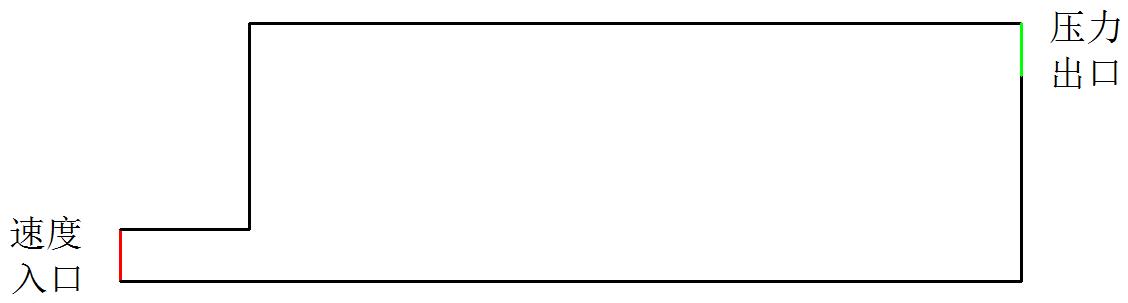

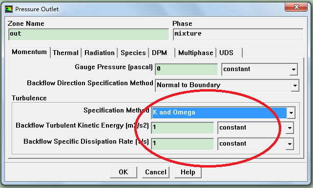

    如图所示,请问压力出口的湍流参数应当如何考呢?
  • I 离线
    I 离线
    ibelief
    1. 你这个是压力出口回流湍流参数
      2.物理上属于入口边界条件。根据Fluent Manual 显示,这种情况设置和入口湍流情况设置方法一致。
      具体来说:
      入口的湍流强度完全依赖于上游流动的历史,如果上游流动没有完全发展或者没有被扰动,你就可以使用低湍流强度。如果流动完全发展,湍流强度可能就达到了百分之几。例如,在雷诺数为50000是湍流强度为4%
    其他内容请参考手册。
