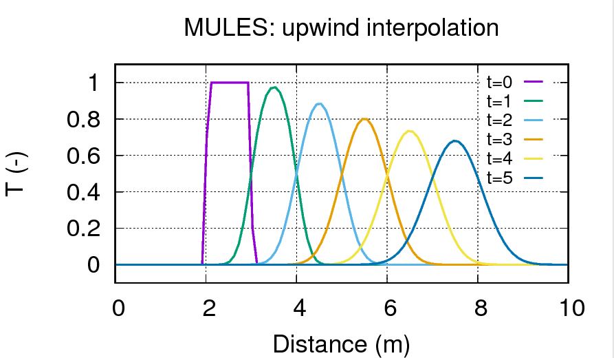

    对流项永远是个大问题,在纯对流问题中,显性的高阶格式是无条件不稳定的。于是耗散非常严重的upwind依然人见人爱。但在某些情况下,变量的耗散会引起数值计算的不精准。尤其在界面捕获的俩相流中,相传输方程为纯对流方程,一阶空间离散格式会导致相界面的模糊,但是高阶格式除了会产生相变量的越界导致计算发散。
    今天没事测试了一下各种MULES,算例非常简单,标量对流传输。结果见图吧。

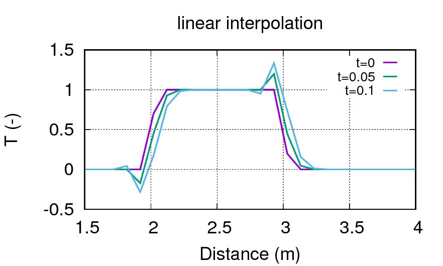

    上图是中心差分无条件震荡(注意横坐标和时间点和下图都不同)
    上图是MULES的迎风插值

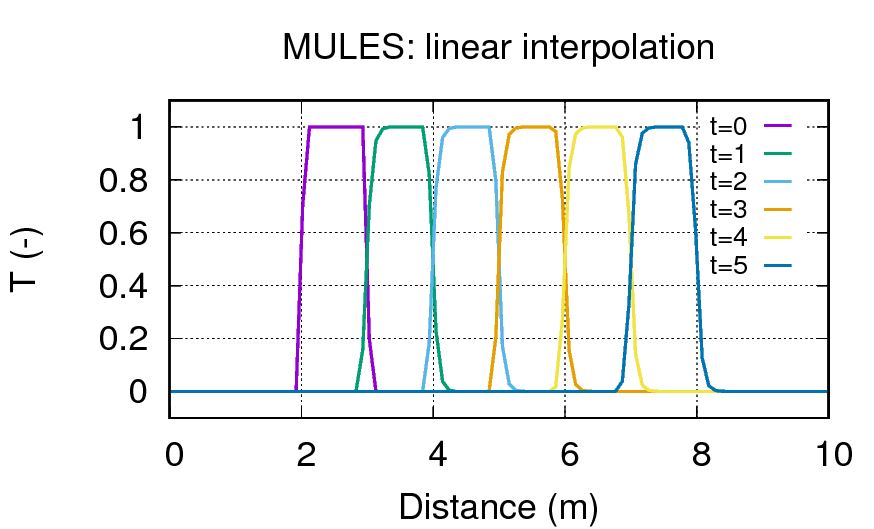

    上图是MULES+中心插值,型线挺好。
    但是用复杂算例测试还是越界了 :big_mouth:

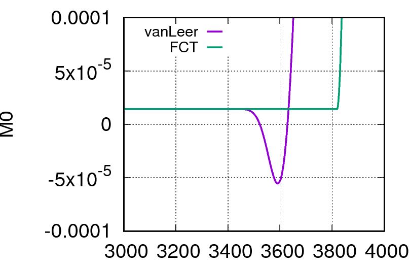

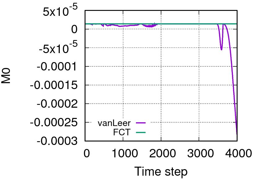

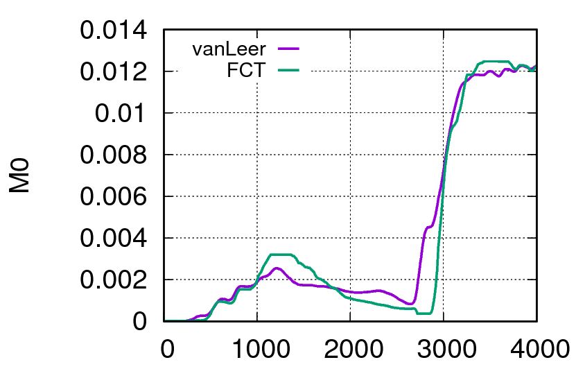

    对比一下MULES(FCT)和vanLeer格式。下面是某点的M0,这个点均有界。
    另外一点的M0,vanLeer越界了
    整个流场的M0最小值,vanLeer越界了
    http://dyfluid.com/index.html
