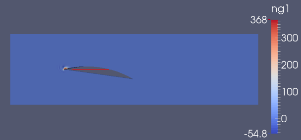

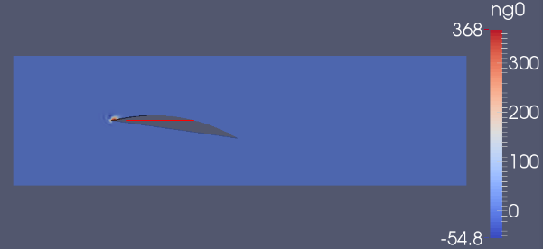

    我自己简单的试了一下好像可以,但是在真的运算中气泡数缺出现了负值如图
    不知各位有没有类似定义过守恒方程经验的同学能够提供点意见?

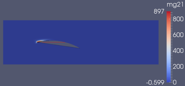

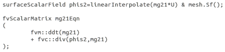

    我按照你给我那篇论文里的式子
    不含有扩散项和源项
    其中mg21就是气泡数量密度,上面的phis2是通量
    气泡个数发生的测试条件是这样,我觉得我设置得没有什么问题,但是有一点不太明白
    就是在结果里面为什么会出现负值?
  • 李 在线
    李 在线
    写于2017年12月3日 16:16 最后由 编辑
    forAll是做什么的?
    1 1 条回复 最后回复 2017年12月4日 06:25
  • 1 离线
    1 离线
    100yearsalone
    在 2017年12月4日 06:25 中回复了 李东岳 最后由 编辑
    @李东岳
    读取每个cell的值
  • 李 在线
    李 在线
    写于2017年12月4日 07:11 最后由 编辑
    结果越界了,用迎风试试

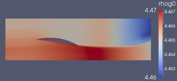

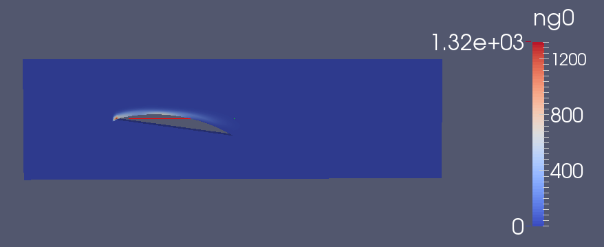

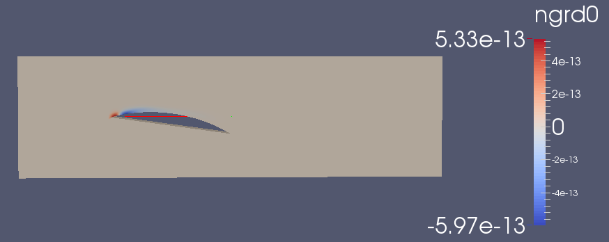

    老师,您之前给我写了一个气泡数量密度的运输方程是图中的第一个式子
    对于有些标量,例如a我想跟随这个N做移动,我设另外一个标量N乘以a等于Na做同一样的运输方程,如图中式子2
    求完N和Na以后,再相除求出a,这种方法在OF里面应该是没问题的吧?
    我试了一下,好像不太符合我的预期。
    我设了ng0作为第一个式子的N,得出下图:
    而rg0作为a,a为常值1,ngrd的结果:
    我很不解为什么ngrd的运输方程计算后会出现这种结果?
  • 李 在线
    李 在线
    写于2017年12月9日 20:26 最后由 编辑
    不理解你这句话。另外你上面三个图实际上是完全一样的方程。为什么要求解三个?
    ngrd是什么?
    1 1 条回复 最后回复 2017年12月10日 02:08
  • 1 离线
    1 离线
    100yearsalone
    在 2017年12月10日 02:08 中回复了 李东岳 最后由 编辑
    @李东岳

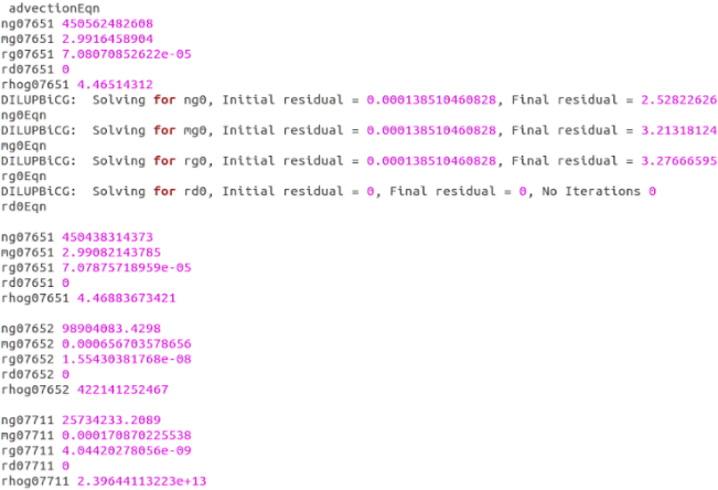

    ngrd就是两个标量的乘积,第一个式子求了ng,第二个式子求ngrd,最后相除得rd
    不过听您这么一说我可能又想错了
    这图上面ng0是气泡数,mg0是气泡质量,rg0是气泡半径,rhog0是根据这三个计算的密度。
    在运输之前只有一个格子有值,运行运输方程后变成三个格子有值了,可是从密度来看另外两个格子都变成了极大的数,
    我就是找个方法比较稳定的传输这几个值,让他们运输以后不偏差密度值太多。
  • 李 在线
    李 在线
    写于2017年12月10日 06:53 最后由 编辑
    #17
    提示一点:如果求解本身不符合物理的传输方程,结果肯定是不复合物理。
