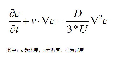

    surfaceScalarField nu("nu",mesh.magSf()/mesh.magSf()*nu)
    solve
    fvm::ddt(c)
    +fvm::div(nu, c)
    -D/(3*phi)*fvc::laplacian(c),
    mesh.solver(“c”)
    厚积薄发,贵在坚持!
    你这个方程写的不对,\nabla c是矢量,c是标量

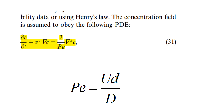

    原文中的方程如图,应该是作者的问题,当做散度的话,这个方程该怎么编译?
