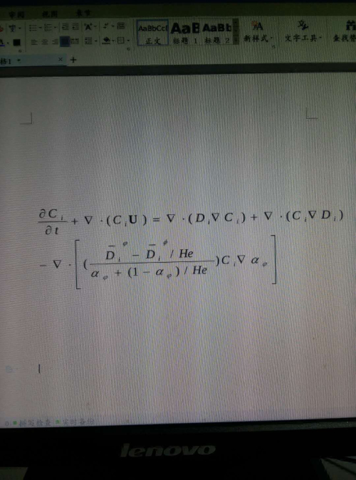

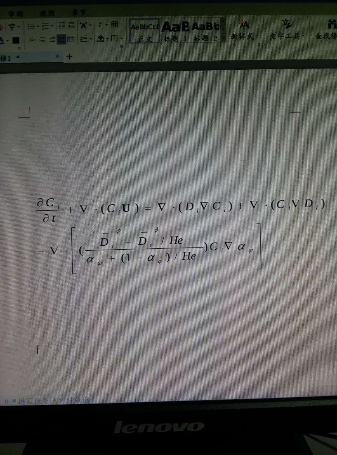

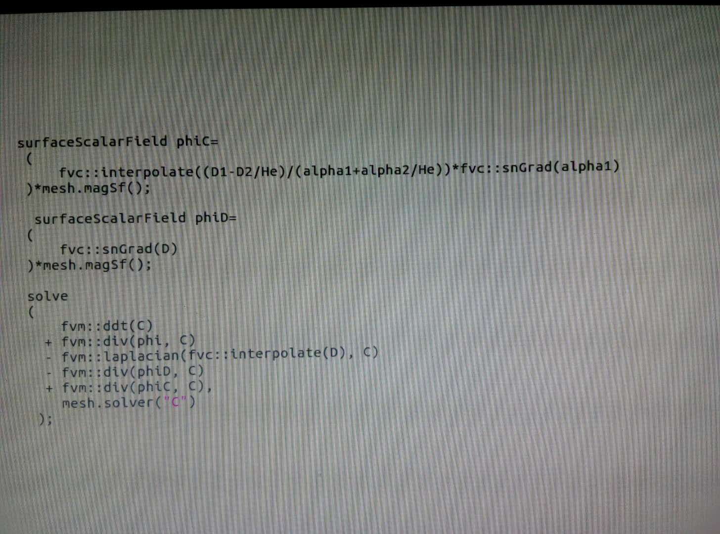

    我在interFoam求解器中加入了浓度场C,浓度方程如图所示,请问怎样选择离散格式?选了一些离散格式但计算浓度时出现负值。OpenFOAM中散度的离散格式总共57种,哪里有它的介绍方式?

    越界了嘛。 很难严格保证。越界一点点没关系。对于离散格式,常用的只有几种。可以先用一阶格式算,耗散点也没关系。

    @李东岳 意思是出现少部分负值,影响不大?
    厚积薄发,贵在坚持!
    不是少部分,是一点点负值,比如说-0.00006。如果你的方程有一些要对浓度做开方,那一点点负值都不行。
