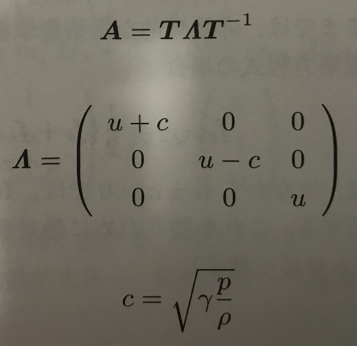

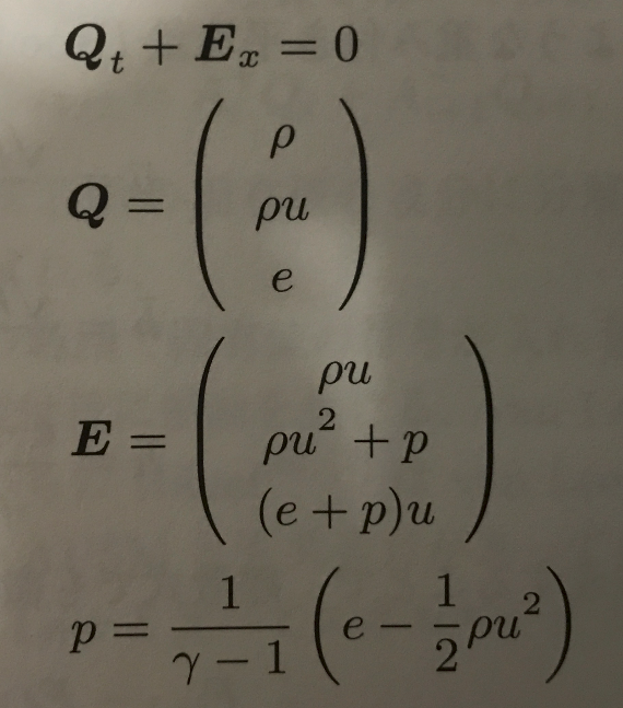

    今天具体查了下书。
    0_1508307516468_Screenshot from 2017-10-18 15:14:47.png
    0_1508307526555_Screenshot from 2017-10-18 15:15:13.png
    0_1508307536547_Screenshot from 2017-10-18 15:15:24.png
    在最后的矩阵出有u+c和u-c。
    但是我在东岳流体上看可压缩和不可压缩求解器的不同,以及看了下代码。
    发现都找不到类似音速c的出现,请问有谁比较清楚音速c在可压缩求解器的应用的嘛?

    在 2017年12月2日 07:55 中回复了 100yearsalone 最后由 编辑
    @100yearsalone 这一套理论是density-based部分的,openfoam基本都是pressure-based。不一样
