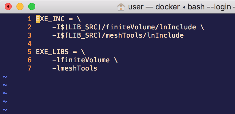

    在你的Make/option里面添加
    //EXE_INC = \下面加
    -I$(LIB_SRC)/meshTools/lnInclude \
    //EXE_LIBS = \下面加
    -lmeshTools \
    试试
    R 1 条回复 最后回复
  • R 离线
    R 离线
    Ryo
    #35
    @李东岳 谢谢 回复。🙏
    Make/option里面本来就有这些码。0_1512725181546_屏幕快照 2017-12-08 18.23.08.png

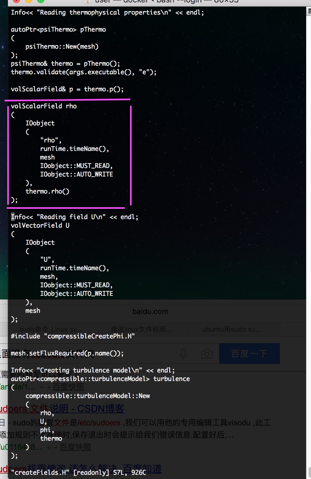

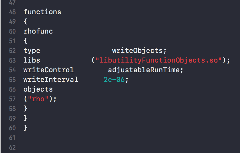

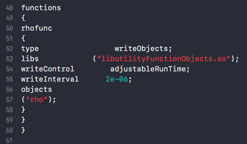

    Mac上还是没有找到什么原因wmake出错,但是在虚拟机(Linux Mint)上在按照openfoam wiki上添加温度的教程编译成功了。
    发现 在createfields.H里加Oobject::MUST_READ,IObject::AUTO_WRITE,和在/systym/controlDict里面加

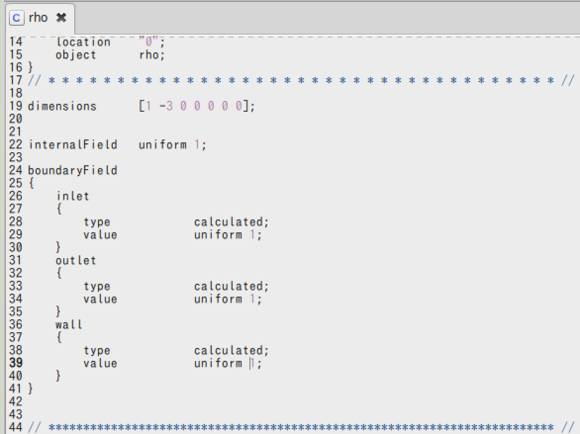

    效果一样 都只是根据初始p,U,粘度等来计算密度,不能直接读取0文件夹里面的rho文件。。。
    这是0文件夹里面的rho文件 虽然设置的是1但是计算后在paraview上显示是0.23
    怎么才能跟fluent一样直接调节初始场密度呢。

    volScalarField rho
            IOobject
                "rho",
                runTime.timeName(),
                mesh
            thermo.rho()
    OpenFOAM里面的密度是通过thermo.rho()更新的,因此你不能直接给密度。

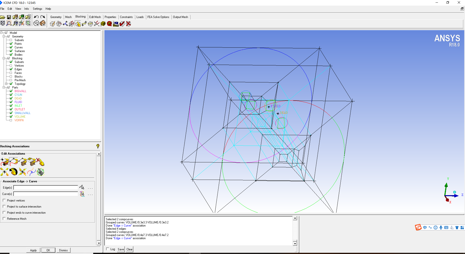

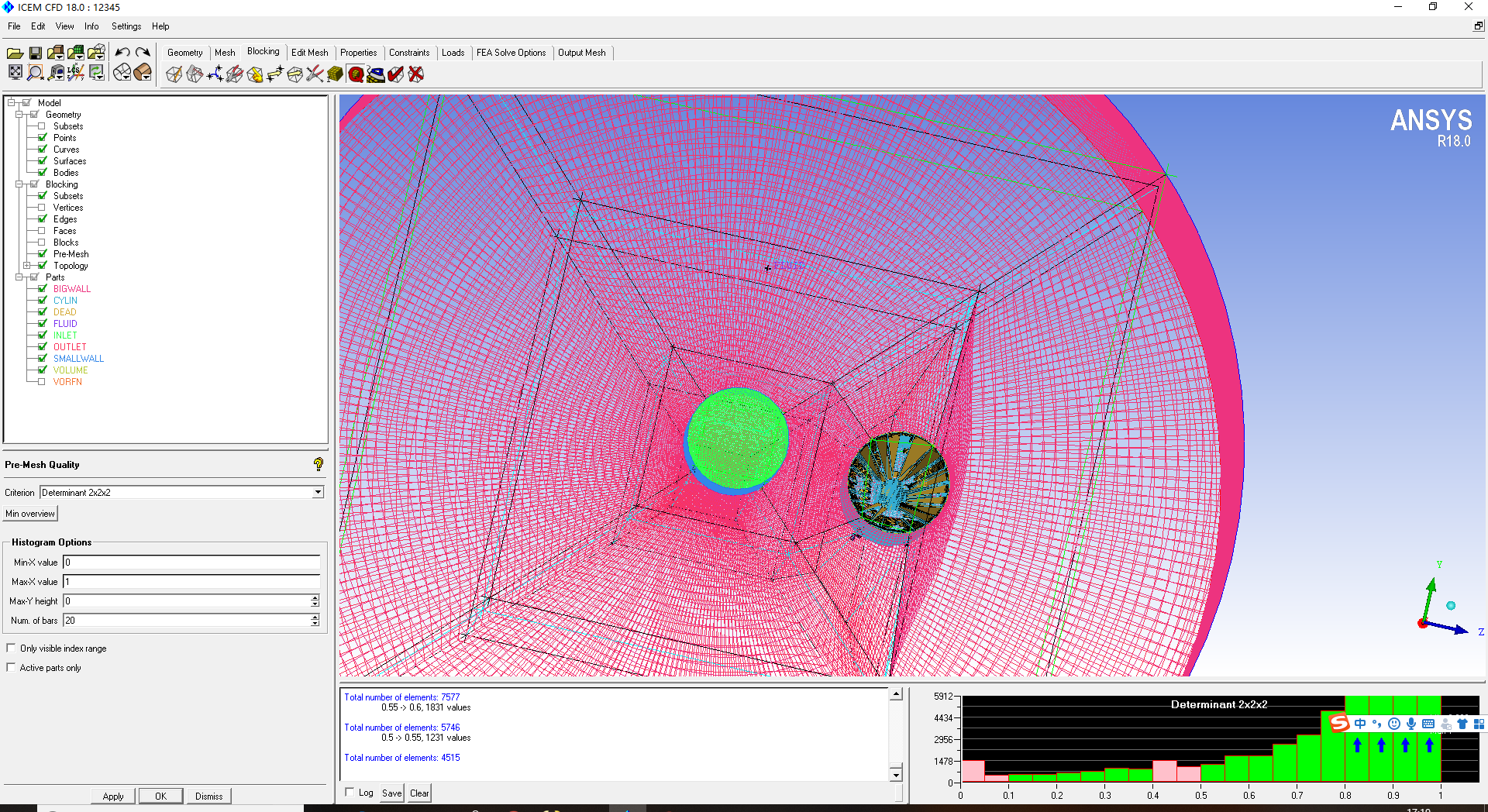

    又来麻烦老师了。之前用snappyHexMesh做的网格感觉不好现在想换用icem cfd来做,弄了好几天发现喷口旁边座位阻碍物的圆柱的网格有大瑕疵(表面的都很好),找了很多视频里面都没有找到该怎么去掉圆柱里面这些不需要的网格。
    另外icem cfd做好的网格怎么导入openfoam和paraview现在也没找出来方法。 请老师给点指示。

    另外你知道我这网格为啥会有这问题吗? 然后我把这网格用fluentToFoam了下发现报错
    之前用gmesh这样gmshToFoam都没问题可以转。。
    #48
    @Ryo
    你的网格质量很差,导入的时候有可能出现问题。把你的tin文件上传一下我给你画一个

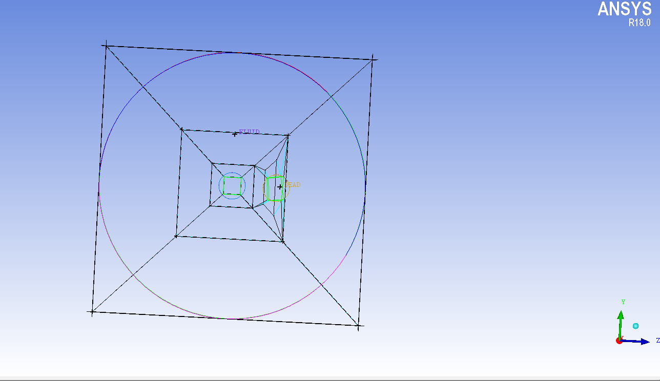

    你按照我这样分block
    有点事我要出去

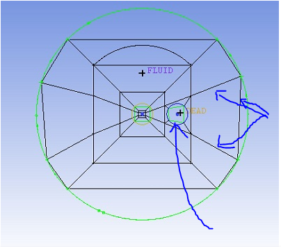

    多谢老师回复 现在没搞懂这些边是怎么添加上去的 (上面的斜线和右边圆里面的不规则四面体)sorry 刚上手这个软件 。
    然后我简化的画了网格 还有之前的问题。。
    sorry 实在是有点太小白了 麻烦老师了。
