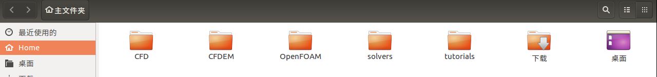

      完成后效果:

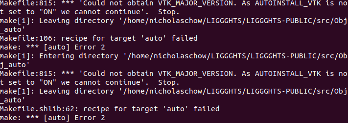

    Makefile:538: *** Could not obtain VTK_MAJOR_VERSION。 停止。
    make[1]: Leaving directory '/home/dyfluid/LIGGGHTS/LIGGGHTS-PUBLIC/src/Obj_auto'
    Makefile:87: recipe for target 'auto' failed
    make: *** [auto] Error 2
    make[1]: Entering directory '/home/dyfluid/LIGGGHTS/LIGGGHTS-PUBLIC/src/Obj_auto'
    Makefile.shlib:43: recipe for target 'auto' failed
    dyfluid@dyfluid:~$
    报错如上, @hurricane007 是否知道解决办法?

    @李东岳 仔细看了下,可能是VTK的问题,是不是这个没装?
    sudo apt-get install build-essential flex bison cmake zlib1g-dev libboost-system-dev libboost-thread-dev libopenmpi-dev openmpi-bin gnuplot libreadline-dev libncurses-dev libxt-dev libscotch-dev libptscotch-dev
    sudo apt-get install libvtk6-dev
    sudo apt-get install python-numpy

    今天在编译liggghts和cfdem的时候也出现如下报错:
    结果证明需要如下依赖包:
    另外好像OF8没法完成和liggghts的耦合,我用的是5.x的。
