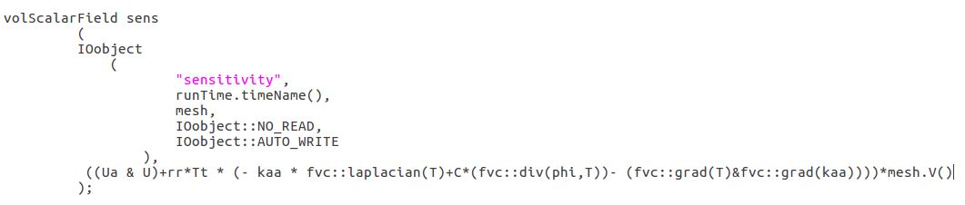

    各位大神我的程序里有这么一个语句
    sens=(U&V)*mesh.V(),但是mesh.V()似乎是dimensionedscalar 类型,sens是volScalarField类型的,编译时会报错,求各位大神支支招。

    你的错误不是这个,mesh.V()是scalarField,把你的log贴一下看看

    @李东岳 是下面这段代码
    没有mesh.V()的时候可以正常编译和计算
    加上之后会出现下面的情况
    谢谢东岳老师

    转换可以这么写:
    比如你有个dimensionedScalar nu
    你在声明volScalarField的时候:
    volScalarField nuVol
    IOobject
    mesh//替换为nu
    @Mr-Ye
    mesh.V()是scalarField,fvc::是volScalarField,因此类型不匹配。
    你的变量需要乘网格体积?我建议你采用forAll循环的方式计算。

    @李东岳 谢谢大神,我是需要计算出每一点的sens,我试试forAll循环

    @李东岳 可以用forAll 实现变量跟网格体积相乘,mesh.V是不是没有量纲?
    sens= (Ua & U);
    forAll(sens, celli)
    	sens[celli]=sens[celli]*mesh.V()[celli];

    mesh.V()的单位是m³
