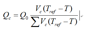

    最近在处理一个式子时出现问题了,主要如下:
    其中Vc是网格体积,首先我想的是用 volScalarField Vc = mesh.V();但是会报错,百度发现要写成:const scalarField& Vc = mesh.V();把Vc换成scalarField在计算后续的Qc时会报错,是因为类型不匹配,我给Qc定义的volScalarField,按照我的理解,这两个矩阵只要规模一样就不会报错,这两种类型有什么区别了,应该怎么把scalarField转化为volScalarField了,有大佬告知吗

    应该注意到两个问题:1、volScalarField包含边界场 2、边界上没有体积
    因此你应考虑Qc需不需要边界场,如果需要,应考虑边界值怎么计算(该公式无法直接用来计算边界值);如果不需要,就不用定义为volSaclarField

    楼上说的应该是对的,只需要内部场的话可以用volScalarField::Internal来定义

    边界上没有体积应该怎么理解了,为什么这个公式无法用来计算边界值,我想把Vc当作一个标量场,这样Qc可以看作一个T的函数,这样应该怎么实现了

    @Tens volScalarField::Internal等同于scalarField吗

    @kcol 相当于volScalarField,但是只定义内部网格,在边界网格上没有定义
