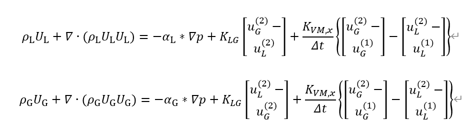

两相流动量方程求解的一点疑惑
这个是我想求解的方程形式,这段时间看了点相关东西,请问各位前辈,foam-extend里的blockMatrix能实现我想要的求解方式吗,然后就是曳力项应该OF里应该怎么写呢?是fvm : : Sp ( K, Ug ) - fvm : : Sp ( K, Ul )吗?希望各位大佬不吝赐教啊
两相流动量方程求解的一点疑惑请教各位大佬一个问题,两相流,在动量方程这块想处理相间作用力,OF我目前了解到的求解器是采用显式处理,
,但是我想做成隐式处理,弄成两个类似于a1Ul+b1Ug=c1,a2Ul+b2Ug=c2的矩阵,消元后再解线性方程组,这种有实现的可能吗,还是说这种应该做成迭代求解的模式呢?非常感谢!
