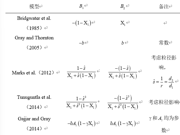

multiphaseEulerFoam,颗粒分选,动理学模型@李东岳 老师目前用的这个公式是找的几个里面最简单的公式,近期我在读文献看看其他人的方法,有更简化的模型或者其他进展再和您交流。之前找了分压系数Bm的几个不同的表达式
multiphaseEulerFoam,颗粒分选,动理学模型@李东岳 这个力放在了动量方程中,具体修改直接在颗粒动理学模块摩擦压力返回值中加上了这个分压系数。图为动量方程的表达式。目前的理解是小颗粒承担的摩擦压力更小,坍塌速度更快,更早达到稳定的堆积形态,大颗粒坍塌速度更慢,在小颗粒上方坍塌,并且达到更远的坍塌距离。

multiphaseEulerFoam,颗粒分选,动理学模型@李东岳 这个是摩擦压力的计算公式
