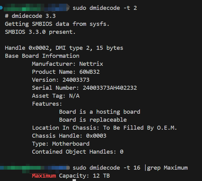

 在工作站中测试openfoam并行效率很低,大佬们帮忙看看是什么导致的呢@bestucan 老师,该主板型号如下所示。我这边测试,在大网格量线程数较多时如32核跨cpu计算效率比单cpu更高,但在核数较少如8核的情况下单cpu更好。感觉跟正常理解不太一样,按理说单cpu计算性能更高才对

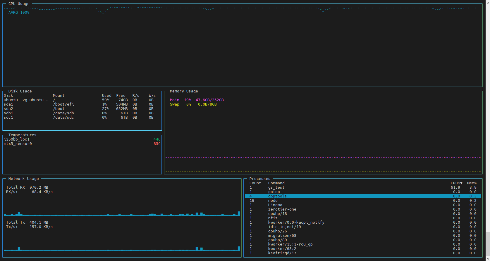

 在工作站中测试openfoam并行效率很低,大佬们帮忙看看是什么导致的呢@bestucan 多谢老师,安装您说的这个软件监测了一下,用的2000万网格测得,也没看懂哪里受限了。

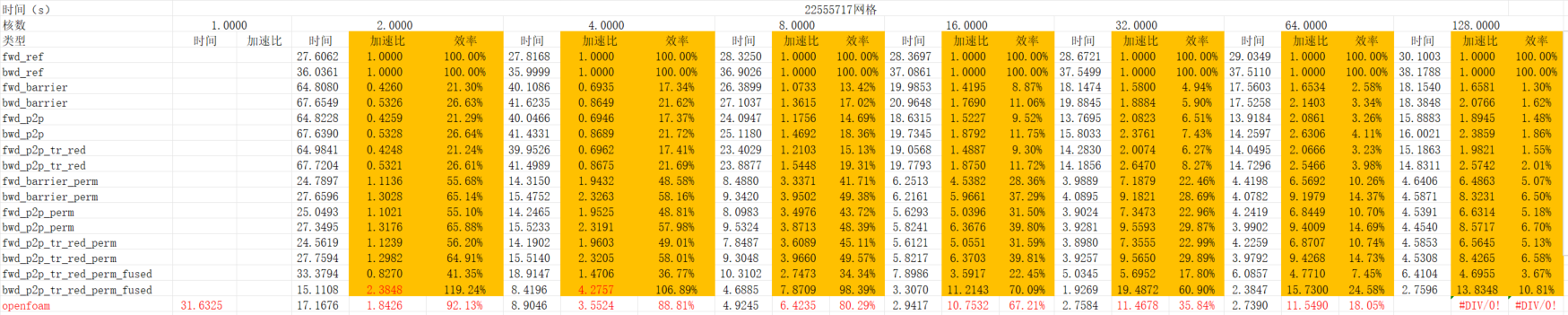

 在工作站中测试openfoam并行效率很低,大佬们帮忙看看是什么导致的呢@李东岳 但是我这个测试时间只是高斯赛德尔求解矩阵方程的时间,理论上是完全并行的,这种情况下这样的效率也是可以接受的吗
 在工作站中测试openfoam并行效率很低,大佬们帮忙看看是什么导致的呢学到了,李老师,这我还是第一次知道。我一直以为单机多核的并行效率不会低于80%呢。

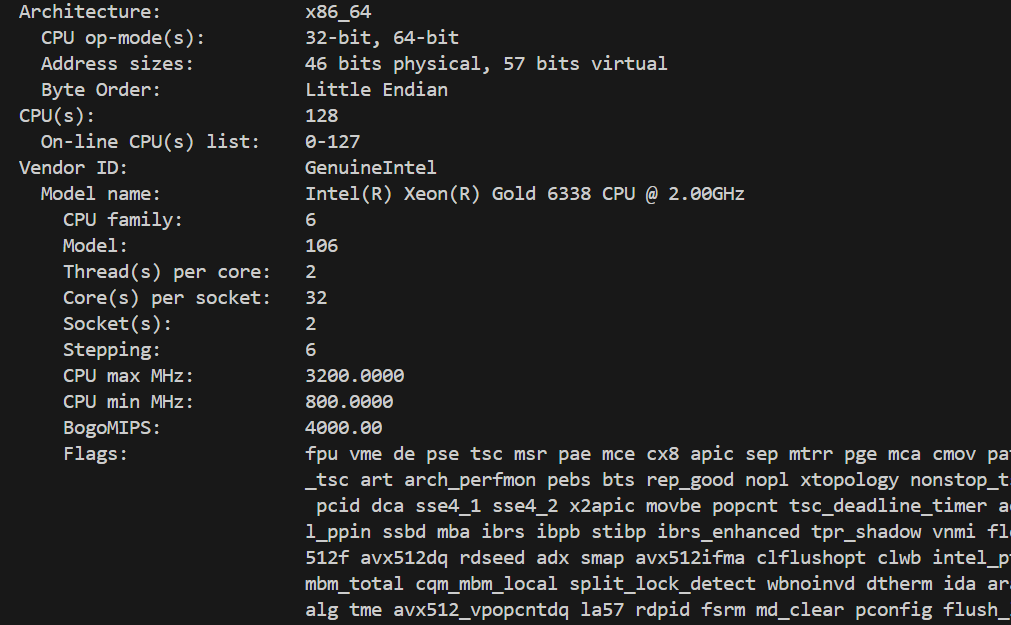

 在工作站中测试openfoam并行效率很低,大佬们帮忙看看是什么导致的呢是的,ubuntu22.04系统。小白理解单机多核的加速比不是应该比集群更高吗,而且64核只有不到20%也太低了吧
 在工作站中测试openfoam并行效率很低,大佬们帮忙看看是什么导致的呢我用SPMP和openfoam都进行了并行测试,SPMP使用的openmp。
 测试算例:openfoam自带的2200万网格的汽车算例
 测试统计时间为迭代128步的高斯赛德尔计算时间
 配置:cpu为64核128线程,内存256g。
 执行命令:mpirun -np 32 foamRun -parallel
 测试结果如下图所示:
 并行效率很低,在哪里有问题呢
