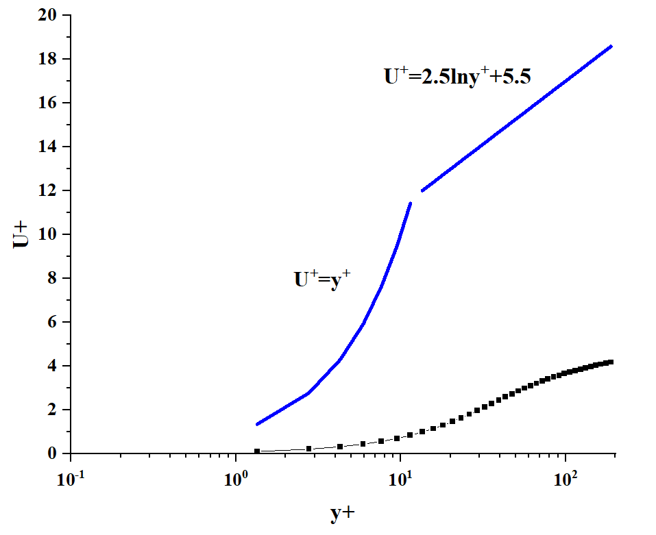

    @李东岳 谢谢李老师,问题已经解决了,对于DNS的槽道流需要用统计数据,流场计算时间不够就很难对得上,还需要等到湍流完全发展后再开始计算平均场。

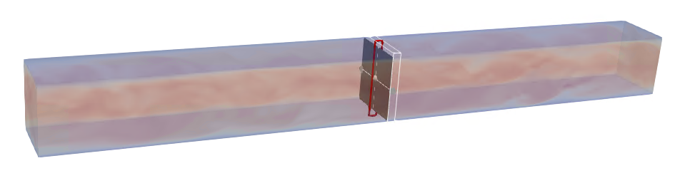

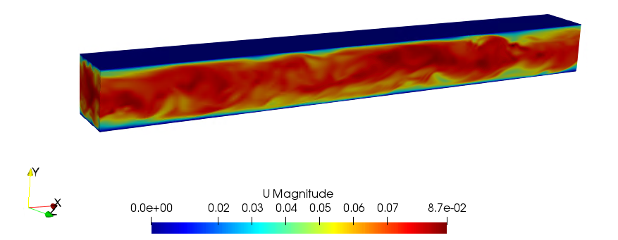

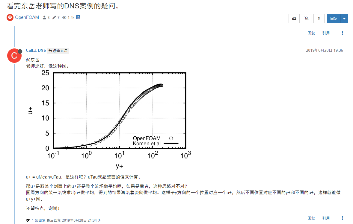

    请问下东岳老师还有各位大佬,icoFOAM的qDNS案例是可以直接运行的吗,想要作\(u^+\)-\(y^+\)图,参考Calf.Z-DNS的回答eb0a816e-e80f-4390-902e-fb6da872db51-image.png 以及
    https://www.cfd-online.com/Wiki/Y_plus_wall_distance_estimation的公式,
    算了1000s后结果如图
    发现几个问题:
    1.case给的是\(Re_\tau\)=180,所给文献的数据也是\(Re_\tau\)=180,但是transportProperties文件给的是运动粘度nu的值为2e-5,注释却是\(Re_\tau\)=395,按照2e-5计算后\(Re_\tau=\frac{0.1335*0.001332}{0.00002}\)=8.8911,不知道雷诺数以哪一个为准;
    2.做出的\(u^+\)-\(y^+\)图取了\(y^+\)小于180的部分,大概距离边界层0.2,\(u^+=\frac{u_{mean}}{u_*}\),其中\(u_{mean}\)的值为第1000s的平均值,提取中线上x方向的速度,位置如图
    计算后得到\(u^+\)的值偏小,结果如图
    希望大家给予解答,谢谢。
