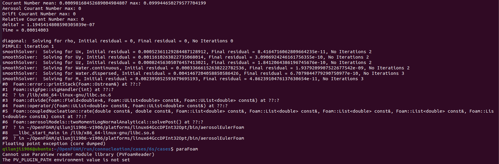

请教一下老师们算例报错应该怎么分析错误来修改呀,如图是我的错误,浮点溢出有很多可能,我没有办法精准分析是哪一种,希望得到老师们的指点

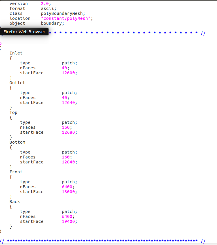

@李东岳 就是类型,应该生成wall和empty,应该是二维吧,但是我的只有patch,就不是二维了,边界条件的设置就报错了
Salome导出的文件为.unv格式,将其导入openfoam 我用的 ideasUnvToFoam filename.unv,正常应该得到的boundary文件如图2,而我生成的如图1,想请教一下各位老师,这个问题应该怎么解决呀,非常感谢

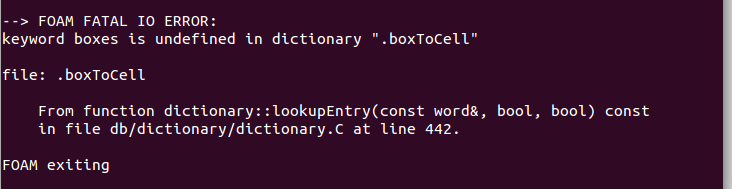

我的setFieldsDict里用的是boxToCell,就是这个错误
想请教一下各位老师,setFields报这个错误应该怎么改呀

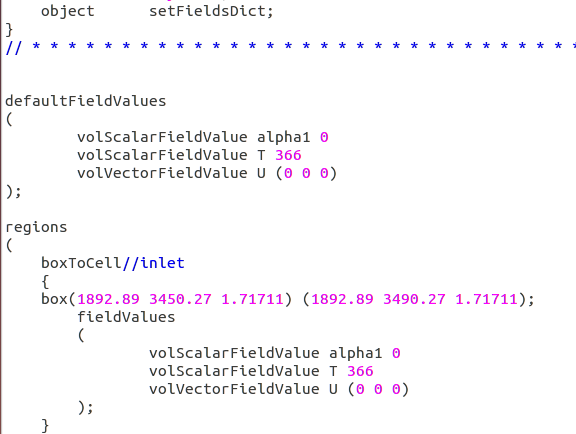

@李东岳 感谢您的回复,加上了;之后,还是有错误,显示关键词不对,我把坐标前的box,p1,p2删掉了,又显示以下错误

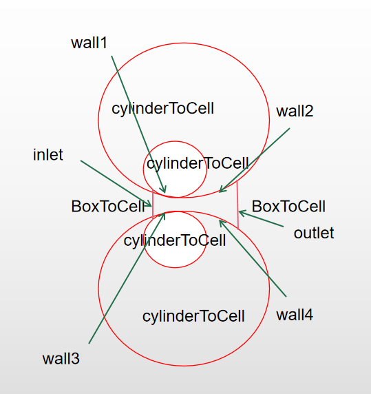

@bestucan 您好,打扰您了,这个问题我这样理解,四个圆和两个box

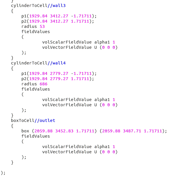

setFieldsDict我这样设置
但是报了这样的错误,
显示是这样,他说我的第40行就是wall2 P1不对,点的坐标是在paraview中取得,那是圆设置的格式不对吗,希望得到您的指点,打扰您了,非常感谢 -
