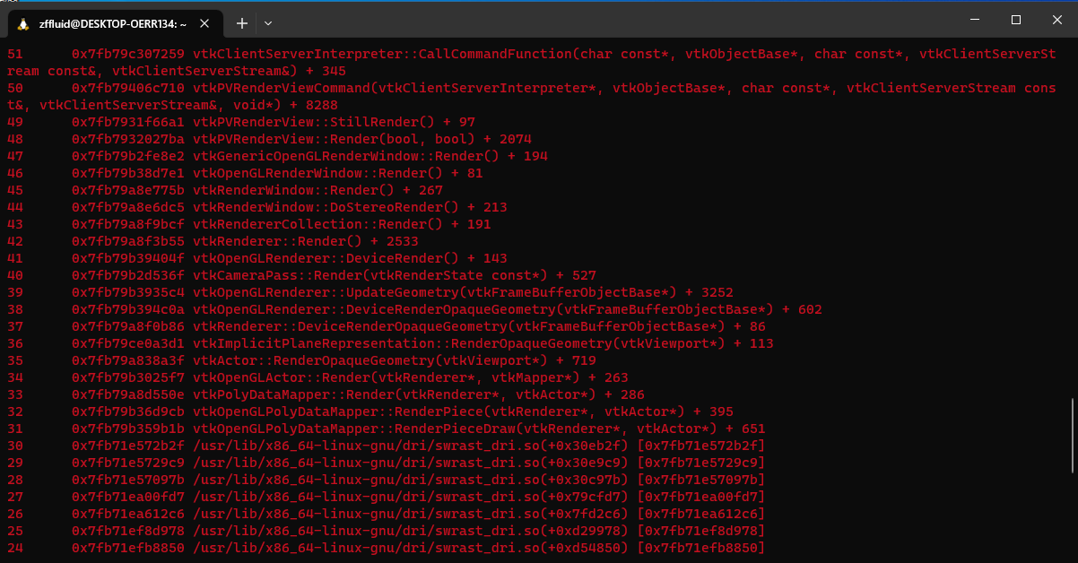

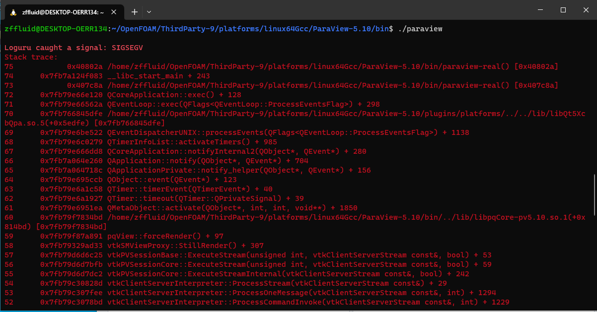

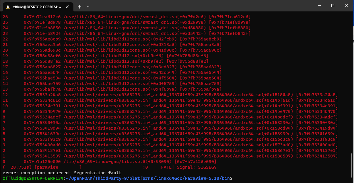

    各位老师:
    我最近在win10系统上利用WSL2搭建linux环境来使用OpenFOAM,安装的是Ubuntu20.04系统,OpenFOAM版本是9,自带paraview5.6.3。整个安装流程参考的是官网上的步骤,软件的可视化界面通过VcXsrv实现。
    在实际使用中发现,使用paraview时,只要进行了filter类的操作,比如slice、counter,paraview就会闪退,并在终端上出现segmentation fault错误提示。一开始我以为是paraview安装出了问题,去paraview官网上下载了5.10版,在ubuntu系统内解压使用,通过手动创建XXX.openfoam文件来导入,结果还是会出现segmentation fault错误,然后我也试过更换电脑显卡驱动为旧版本(Radeon RX550,显卡驱动现在更换为21.3.1版),也不能解决问题。:xinlei:
    下图是使用出现paraview5.10的错误代码界面(5.6.3版只会出现segmentation fault):
    请问各位这可能是什么原因造成的,应该如何解决?
    万分感谢!!:xiexie:
