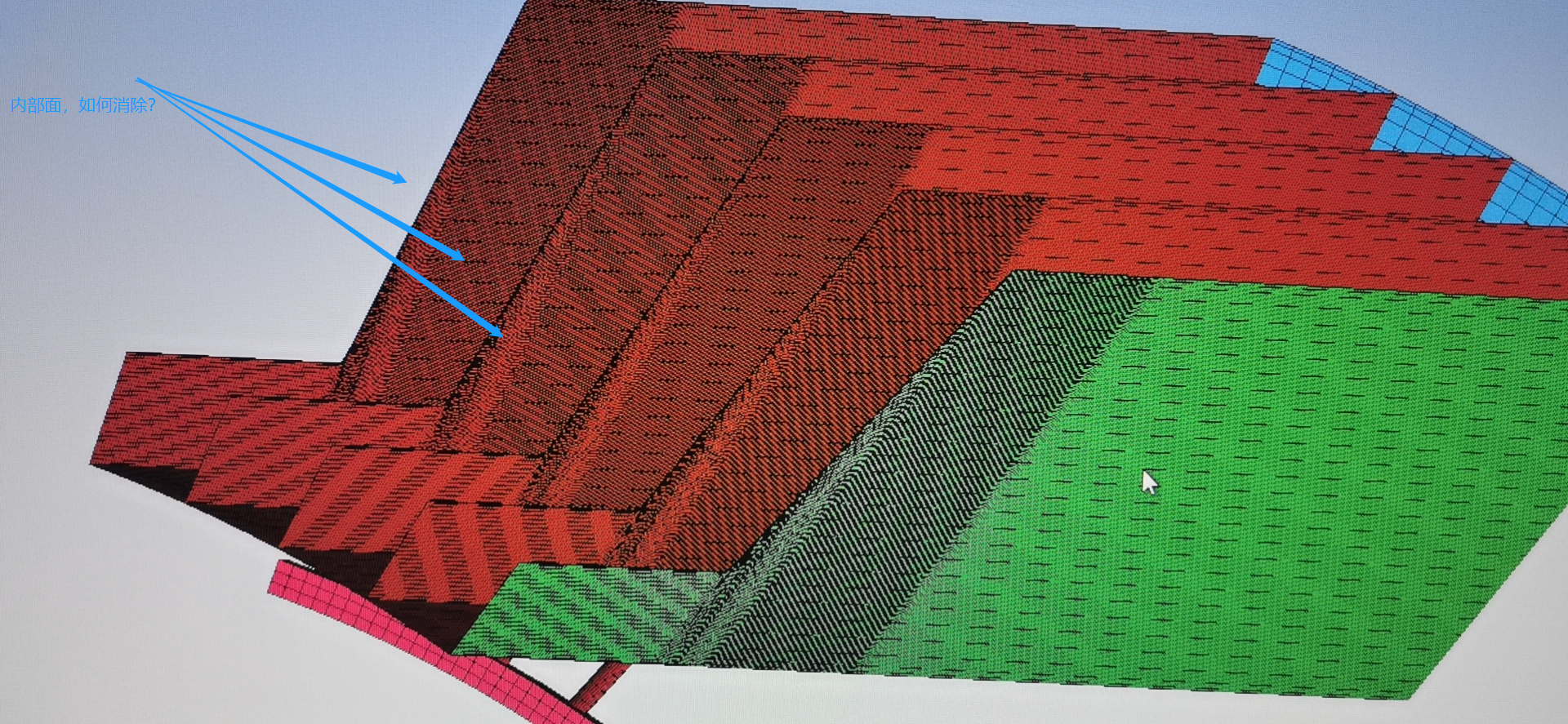

@李东岳 因为本身那个就不应该存在面,我旋转的时候merge nodes了 其实是流通的,整个区域都是流体域。我是一个圆柱型的几何,360°旋转后就是一个环形桶。

ICEM中旋转周期网格生成的内部面在OpenFOAM中的处理问题@xdzzzz 我是生成完整个网格后,在ICEM把面网格给删除了。
ICEM中旋转周期网格生成的内部面在OpenFOAM中的处理问题@李东岳 老师 ,侧面我是没有进行面关联的只是进行了线关联,vertex设置为周期性节点,请问老师取消关联是将edge取消关联吗?
我旋转网格的时候,勾选了merge nodes,保证节点能相互传输数据。因为我把侧面定义成了一个part,我想生成全体网格后再删除这个part,也就删除了面以及面网格,不知道这样行不行?

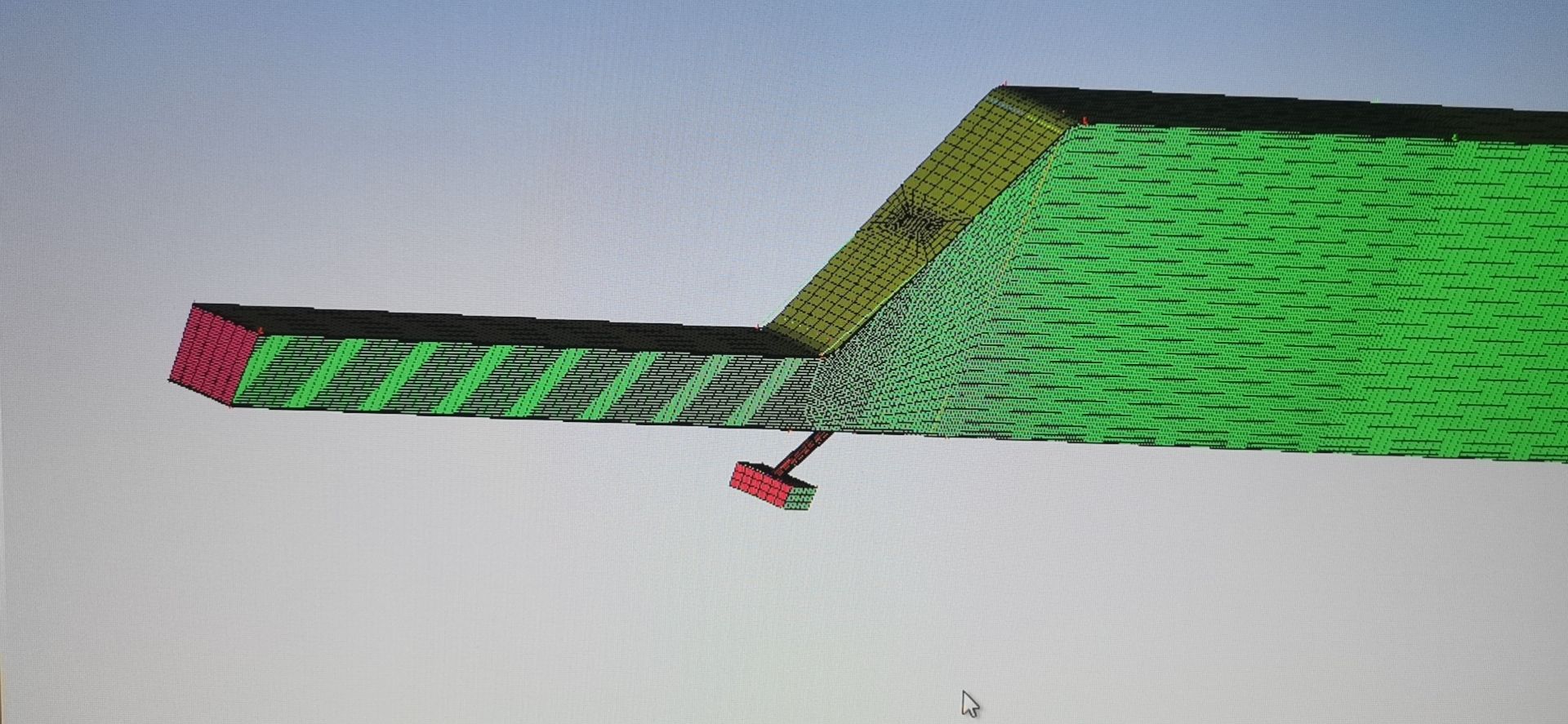

ICEM中旋转周期网格生成的内部面在OpenFOAM中的处理问题各位老师,同学们好,我的计算模型是一个旋转而成的燃烧室,沿着周向均匀分布90个喷孔,我用ICEM画一个喷孔所对应的几何网格(占周向4°,如图1),试图通过旋转复制生成360°的完整网格,但复制之后流体域内存在重合的面网格(如图2),在Fluent可以将这些面网格设置为interior条件,从而实现流体域的贯通。请问在OF中如何实现这个效果?
由于是工作电脑画的网格,无法联网,只能拍摄,图片质量略低,请见谅!
图1
图2 -

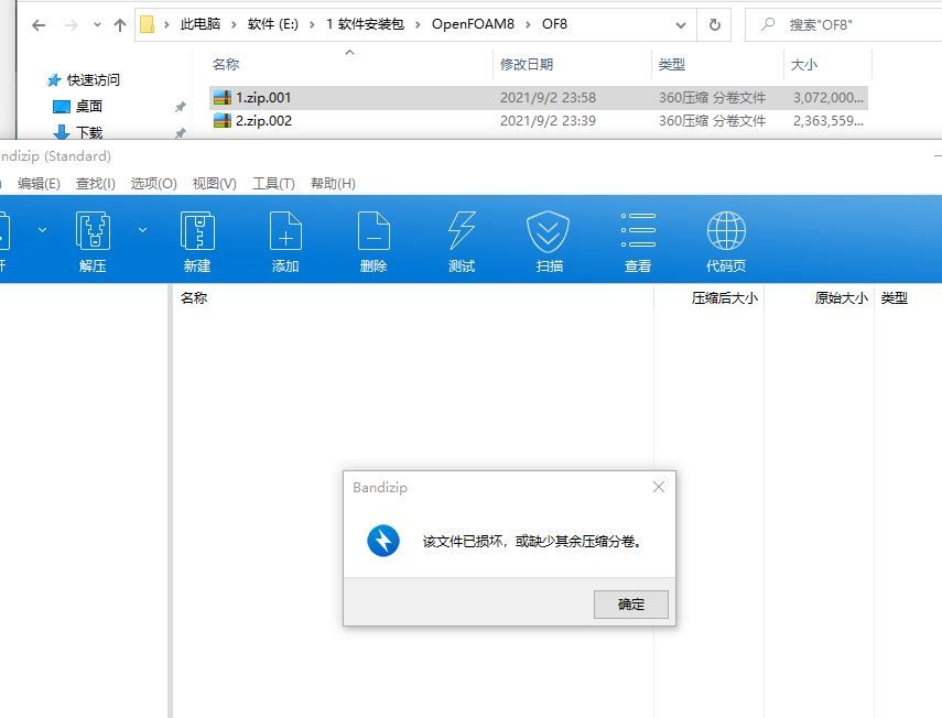

OF8 虚拟机安装出现问题@李东岳 老师 已经解决,之前可能是下载过程断网了,导致压缩包有问题。老师教师节快乐呀~~
OF8 虚拟机安装出现问题@tens 好的 老师。我再重新下一遍,可能是网络不稳定导致的的断网,非常感谢您的解答~
OF8 虚拟机安装出现问题各位老师同学大家好,我是个彻底的OpenFOAM小白。我在东岳老师发布的OF8虚拟机安装帖中下载了两个文件压缩包,即zip.001和zip.002,我按照网上的教程将两个文件合并成一个文件后解压出错,单独解压zip.001也报错,请问大家如何正确安装呢? 感谢大家~
