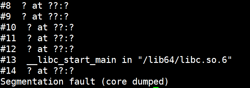

    在lagrangian/intermediate/submodels/Kinematic/ParticleForces路径下添加了一个电场力模型,编译通过,case计算时报错,似乎跟q和E变量未初始化有关,代码小白,求指点。

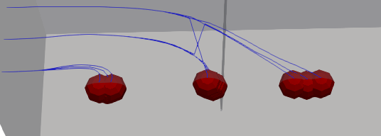

    在ParaView 中用 Temporal Particles To Pathlines 追踪粒子轨迹,会出现多余的线条是怎么回事,求指导。
