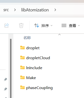

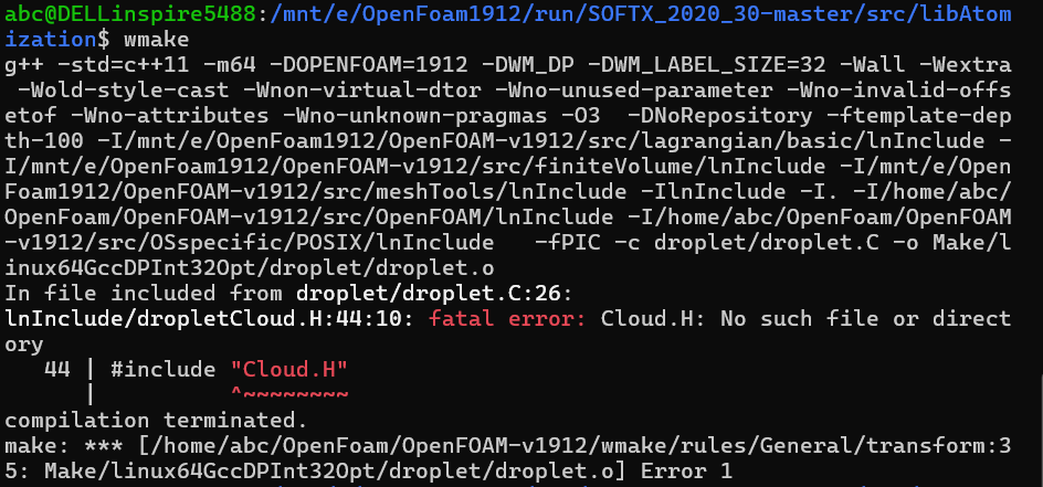

 Openfoam植入算例,编译库报错请问在OpenFOAM中如何植入算例呀?已在github下载原案例,求解器是作者自写的,我需要编译相关库及求解器才能运行,具体步骤是修改了的src文件中的Make/options文件,然后wmake编译时报错,请问具体怎么操作呀?纯小白请教各位老师,感谢各位老师回复!!
 报错内容:

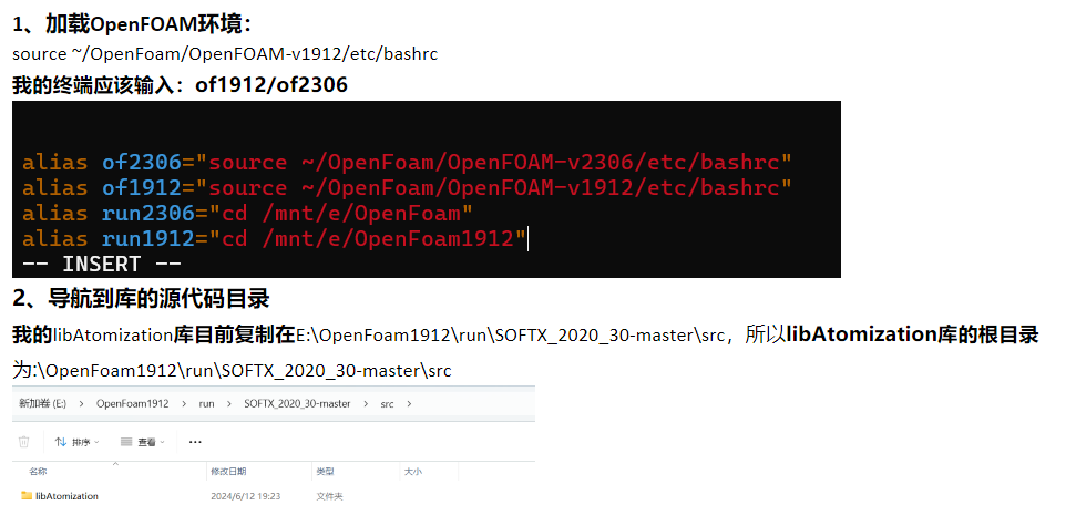

 步骤:

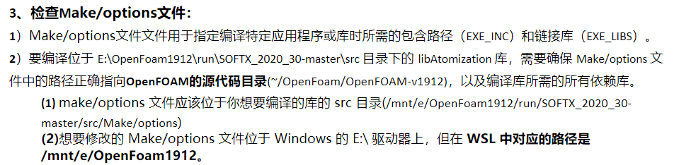

  3、检查Make/options文件: 3、检查Make/options文件:
 1)Make/options文件文件用于指定编译特定应用程序或库时所需的包含路径(EXE_INC)和链接库(EXE_LIBS)。
 2)要编译位于 E:\OpenFoam1912\run\SOFTX_2020_30-master\src 目录下的 libAtomization 库,需要确保 Make/options 文件中的路径正确指向OpenFOAM的源代码目录(~/OpenFoam/OpenFOAM-v1912),以及编译库所需的所有依赖库。
 (1) make/options 文件应该位于你想要编译的库的 src 目录(/mnt/e/OpenFoam1912/run/SOFTX_2020_30-master/src/Make/options)
 (2)想要修改的 Make/options 文件位于 Windows 的 E:\ 驱动器上,但在 WSL 中对应的路径是 /mnt/e/OpenFoam1912。
 最后一行反斜杠已删除
