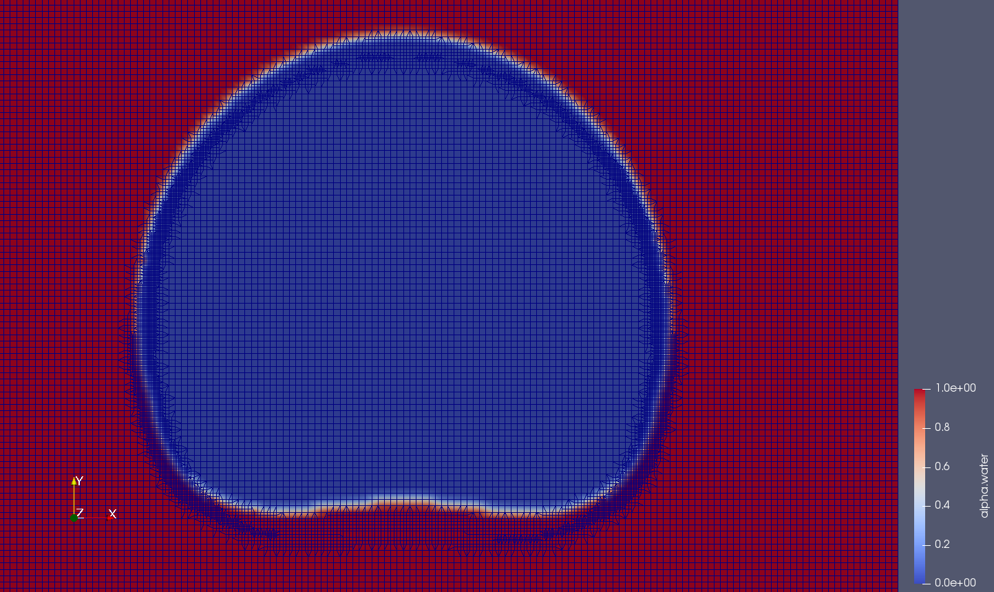

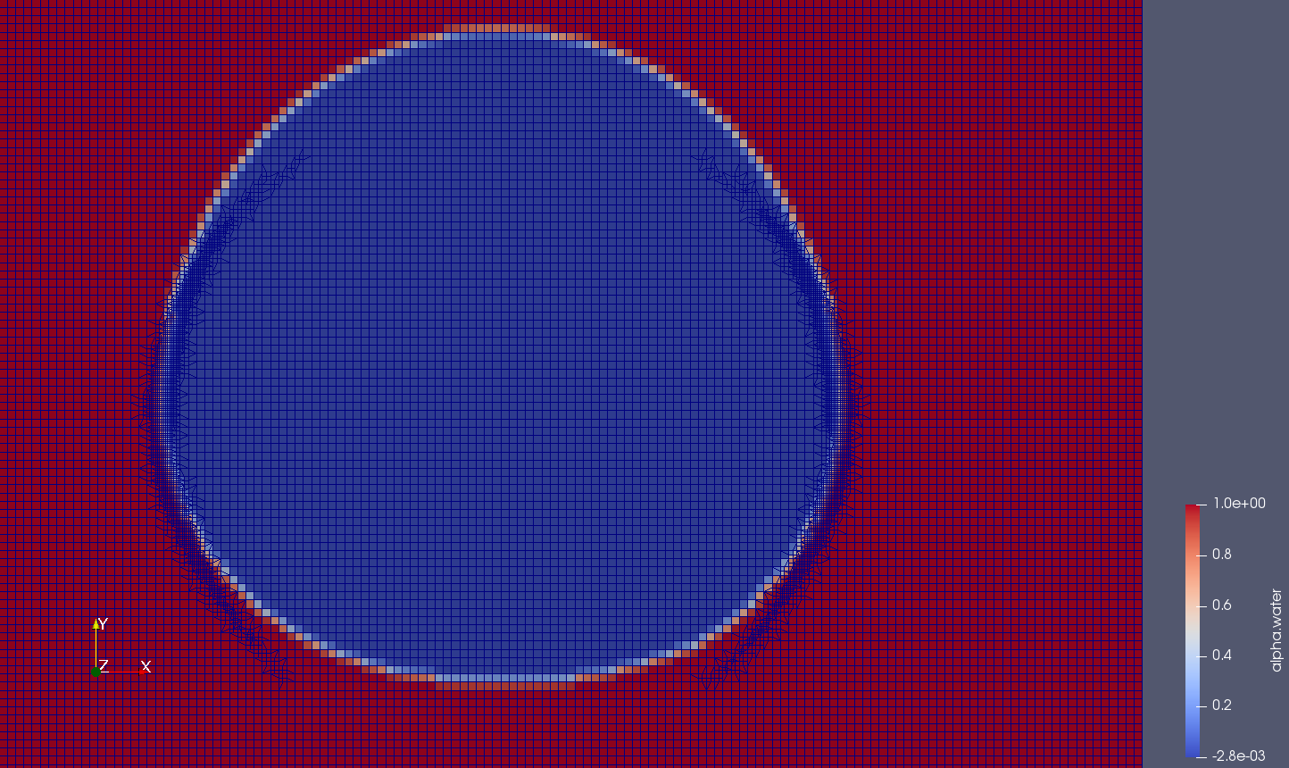

    用VOF做液滴破碎问题,好几个算例都出现了如下情况,不知道问题出在哪里,请大家帮忙看看。。。
