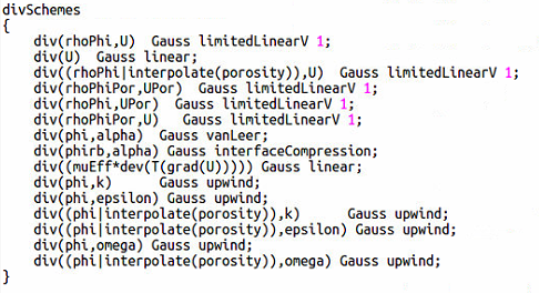

    M Mr.Shan
    @队长别开枪 我现在还处于摸索的阶段,对于fvSchemes和fvSolution下的配置还不是很清楚,我给你截个图

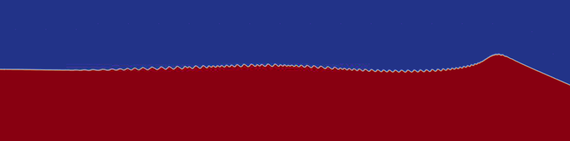

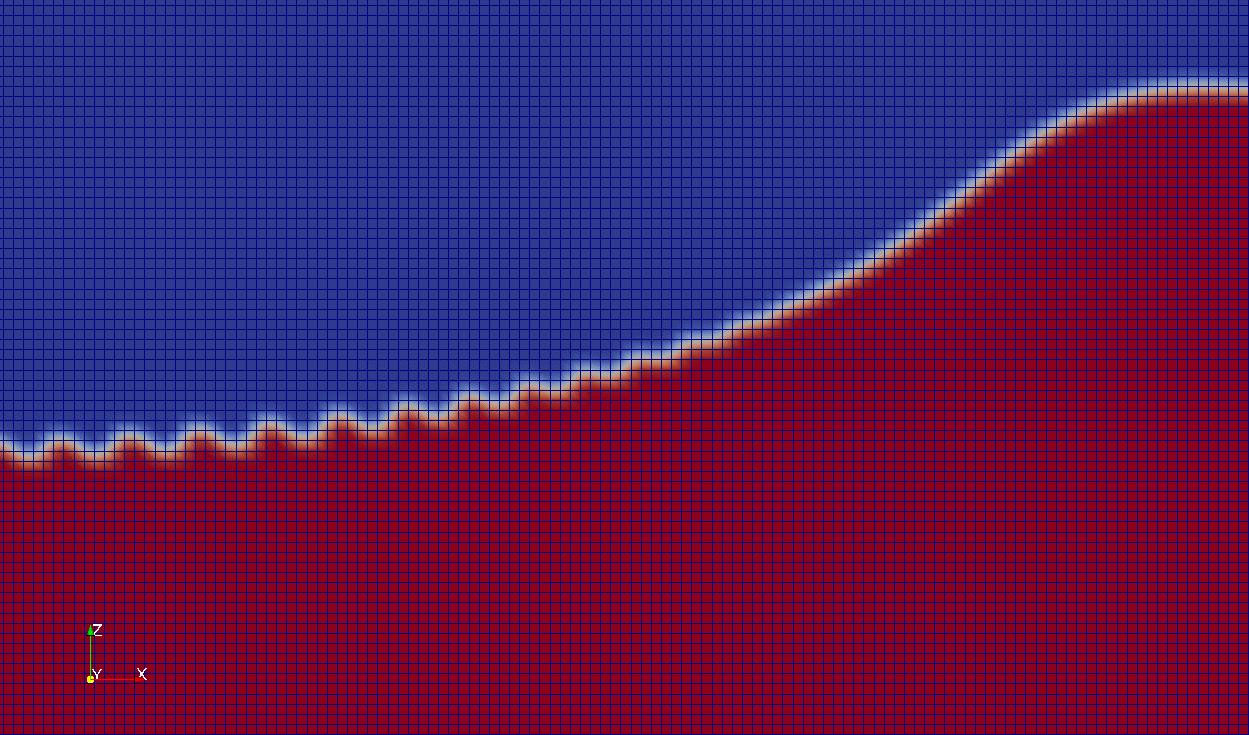

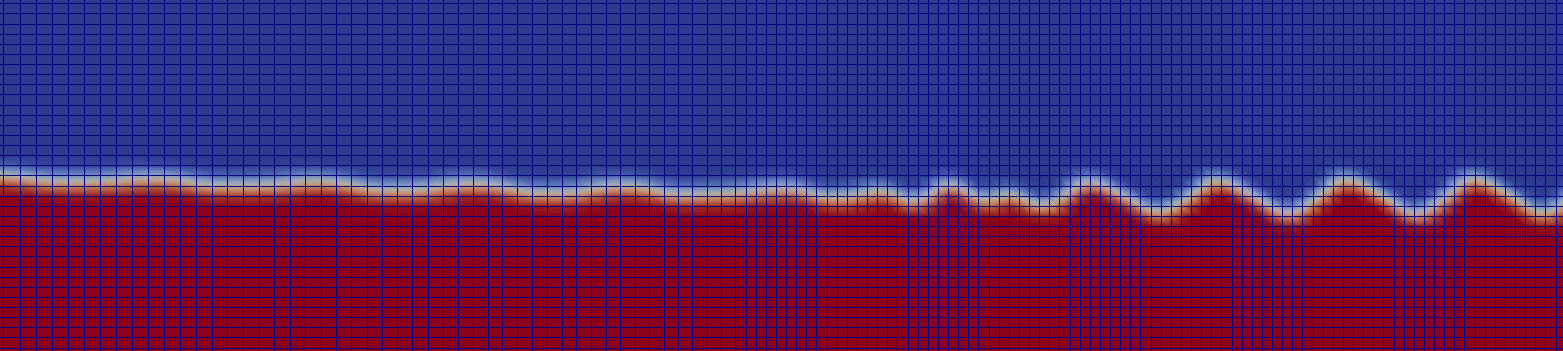

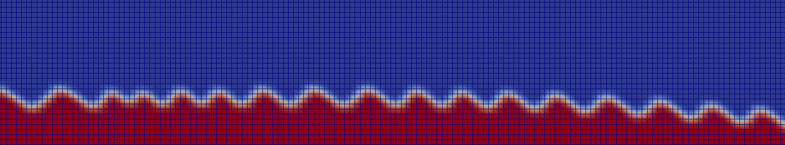

    M Mr.Shan
    @东岳 东岳老师好,求解器是一个基于interFoam的求解器,叫做olaFlow,模拟的是波浪-结构物-海床之间的相互作用,图片里展示的就是波浪的传播,第一幅图是波浪从不均匀网格处进入均匀网格,第二幅图是在均匀网格中,第三幅图是均匀网格的后半程,可以看到在不均匀网格区域,并没这个锯齿,进入均匀网格区域后,锯齿出现,然后又消失了。0_1542104887112_1.png 0_1542104891570_2.png 0_1542104895273_3.png
