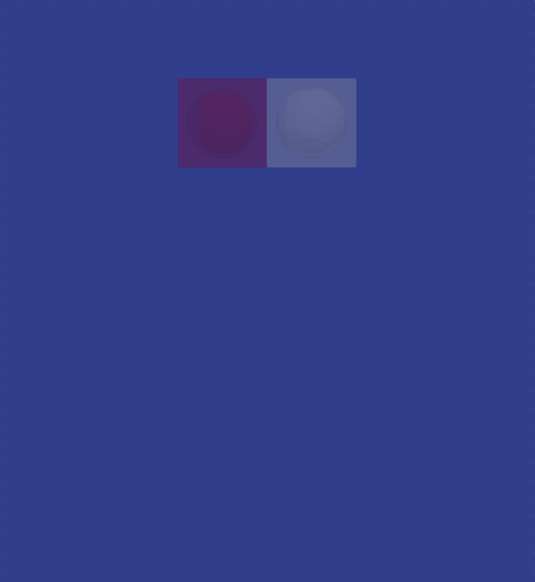

overset mesh 两个自由下落的小球如何分别设置运动参数计算两个并排的小球在水中下降,关注两个小球的中心位置变化。物理原型为船舶紧急抛双锚。
目前在of2206中设置了两个小球,但设置sixDoFRigidBodyMotion时,发现貌似不支持为每个球单独设置运动参数。比如两个球大小、密度不一。
上传算例,哪位能帮助看看如何解决?falling.SphereTwoNew.zip
