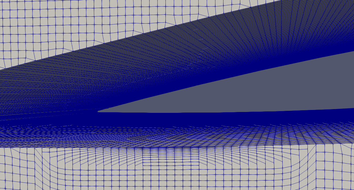

    @xpqiu 我算了这个算例,结果如下:
    首先看全局的网格似乎确实只有一层:
    提取一下加密界面的网格发现:
    还是有这种两层的网格。
    @xpqiu 在 关于二维模型的计算,这两种snappyHexMesh方法有什么不同,应该采用哪一个? 中说:
    有可能是 paraview 显示的问题,你把 decompose polyhedra mesh 关掉再看看网格
    我没有找到这个按钮,但是后来我打开了VTK Polyhedra按钮,发现确实是显示的问题,双层网格不见了,加密界面都是单层的多面体了。
    您好,请问一下,针对这种翼型网格,边界层数量看起来5、6层,这种在计算时有什么注意的地方嘛?还是也是正常计算就行,没啥问题。
