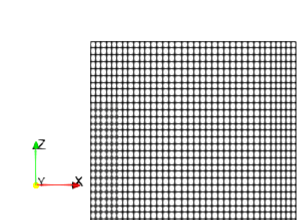

      @李东岳 网格质量应该还可以,都是正交网格,您说的是这里吗
      nNonOrthogonalCorrectors 1;
      这个我是之前的网格用的没有改

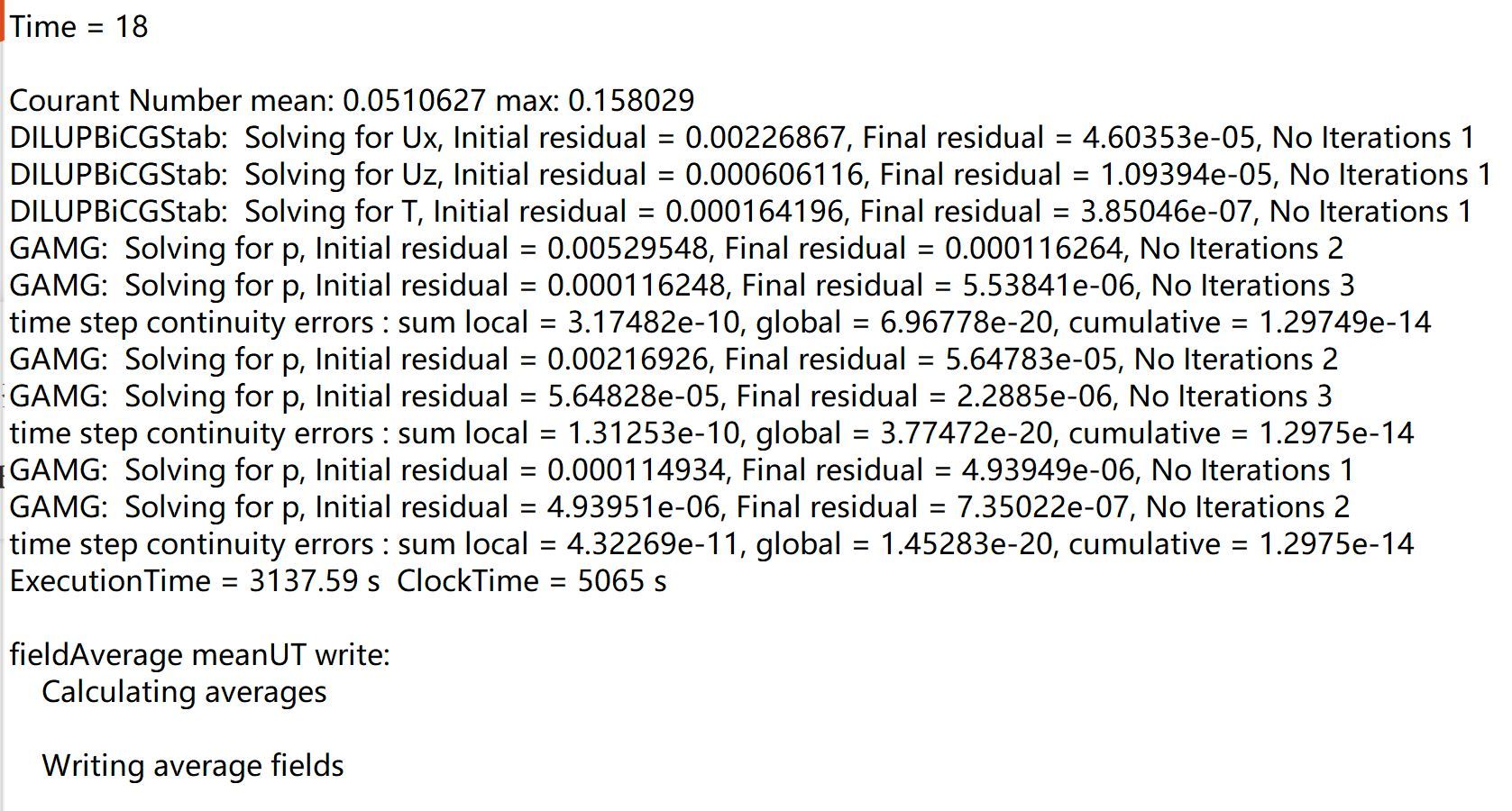

      现在我考虑是因为我的结果还没有收敛的很好,下面是采用较大时间步长的log文件截图
      这个时候库朗数已经在0.2以下了,但是U、T的初始残差还是比较大,这个时候的周期比文献结果大

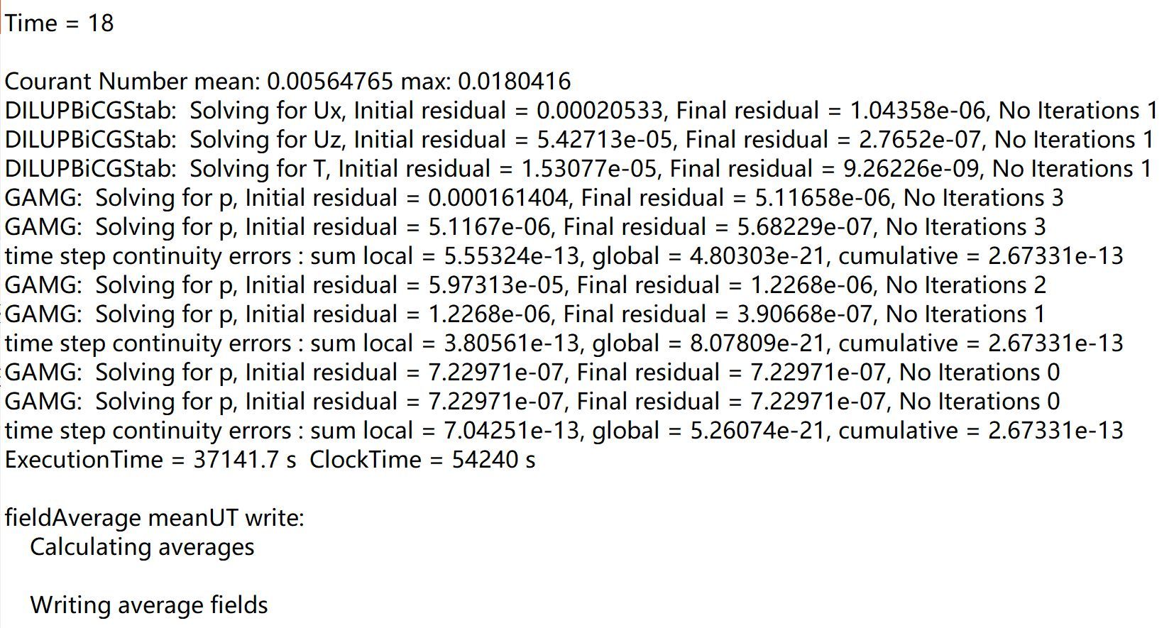

      下面采用极小时间步长的log文件截图
      这个时候库朗数是0.02以下,U、T初始残差小了很多,周期也跟文献比较接近了。
      我上图中的两个时间步长残差差别比较大,但是除了周期,流动现象和定性结果差别并不大。
