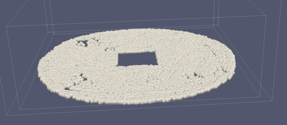

@李东岳 加了,就是把杨氏模量调大点就会有堆积了,估计之前的太小了导致没有弹性。。。
谢大佬回复,刚搜了一下貌似跟材料和粒径都有关系
我发现这个youngsModulus的系数貌似跟粒径有关。
- 当我用粒径为3毫米的时候,我设置系数为1e4粒子并不会发生融合;
- 但当我用粒径1cm的时候,系数为1e4就会融合了,然后把系数调到1e8就不会融合了。
但是这个系数越大计算速度越慢。请问这个youngsModulus系数有没有一个设置的标准啊?还是说只能像我现在这样试?
@李东岳 终于找到了问题所在,不知道为什么在这个case里我把young's Modulus设置成了1e-8,改成1e8之后就会有堆积了

放小了是会好很多,但是我这个scale factor是设置的1呀,这样显示出来的不应该就是实际的粒子大小吗?我设置了粒子直径是1cm,这个计算域的直径也才15cm,一共有2万个粒子,理论上来说应该肯定堆积起来了吧?学生对这个沉积的问题确实是困扰好久了,还望李老师帮忙解答一下,万分感谢啊!
@李东岳 我也想到了这个问题,于是把颗粒直径增大,结果还是一样,貌似这些颗粒都挤在一块了,甚至直接融合在一块了。。。下图是我最新跑的用vector滤镜处理的(中间空出来那一块本来是个injector,在这个测试里我设置成了壁面)
