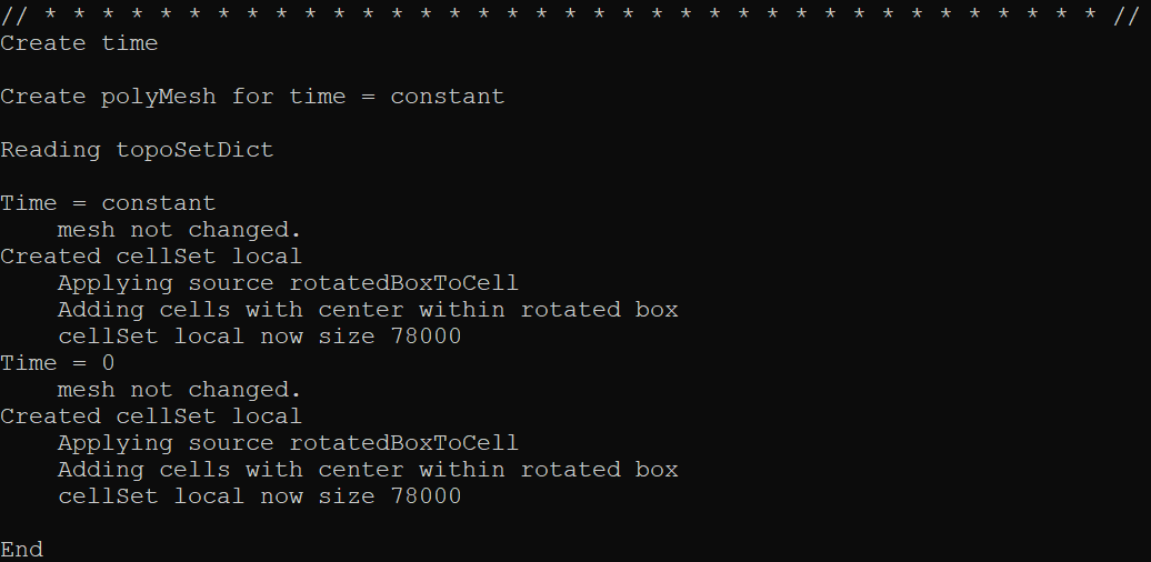

最近在试运行一个算例,整体计算区域是标准六面体,结构化网格(网格单元亦为六面体):
(1)串行运算:blockMesh --> checkMesh --> XXXFoam(运行求解器),没有问题;
(2)并行运算:blockMesh --> topoSet --> refinMesh --> checkMesh 至此没有问题,但是开始分解网格时decomposePar,出现错误,过程如下;--- blockMesh如下(无问题):
--- topoSet -constant 如下 (无问题):
--- refineMesh -overwrite 如下(无问题):
--- decompossePar 如下,报错!!:
请问各位专家,这个有可能是什么原因呐,感谢!
