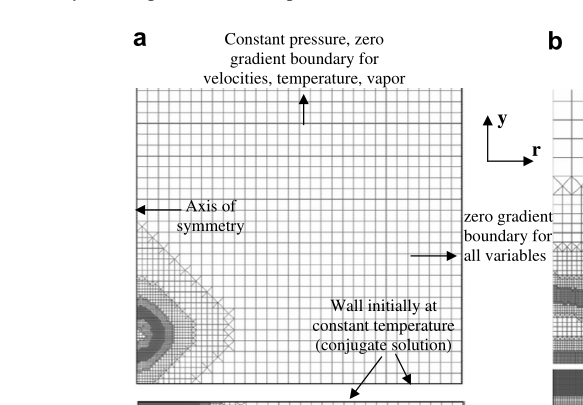

  • FLUENT使用UDF指定梯度边界条件。
    G guanghuilineu
    2020年8月4日 05:00
    DEFINE_PROFILE宏怎样定义梯度边界条件,就像下图一样常压力,速度和温度梯度为0

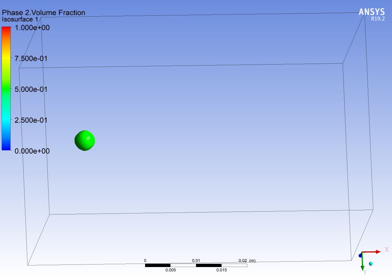

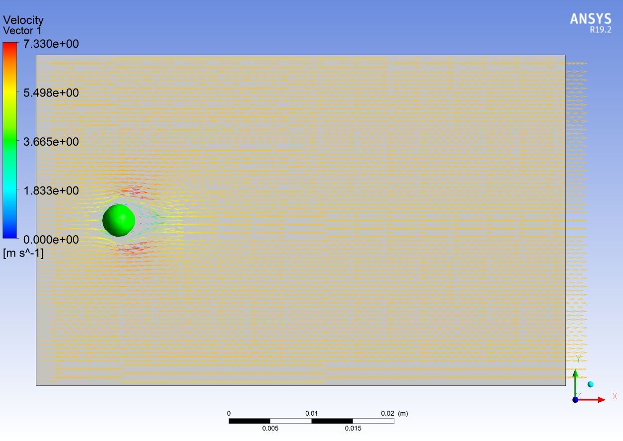

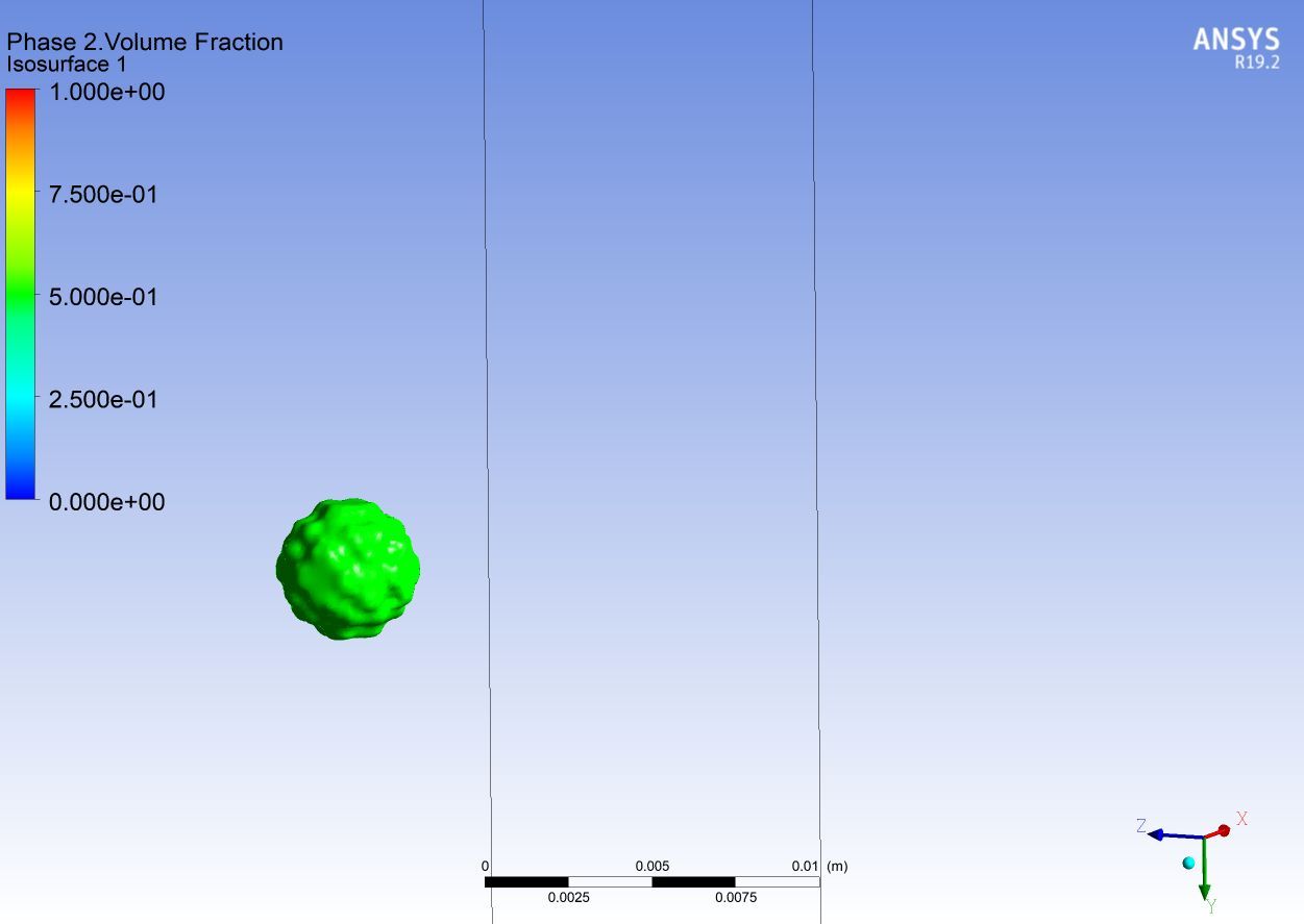

  • 使用体积分数梯度加密,迭代计算后相界面扭曲凹凸不平
    G guanghuilineu
    2020年3月16日 13:10
    Register 一个球形液滴,使用梯度自适应网格加密。迭待几步后相界面变得凹凸不平,:quwan:
    这是标记后patch的液滴
    fluent 0.jpg ,采用自适应网格加密迭代计算后的液滴
    这是完全没有加密,计算迭代的液滴,fluent 1 00400.jpg :laile:
