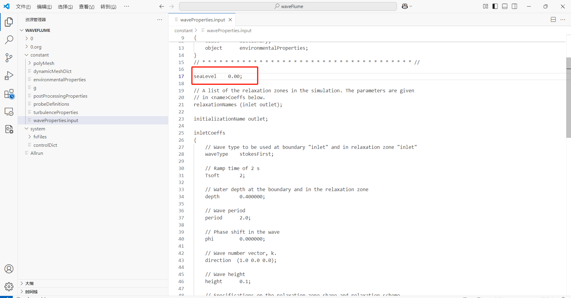

关于wave2foam求解波浪与浮体时setwavefields卡住的问题@无名学者 你的wavePropeties.input上面呢?自由液面的位置哪儿?
关于wave2foam求解波浪与浮体时setwavefields卡住的问题@无名学者 这个问题应该就是controlDict中的writeCompression为uncompressed,应该设置为off就可以了
