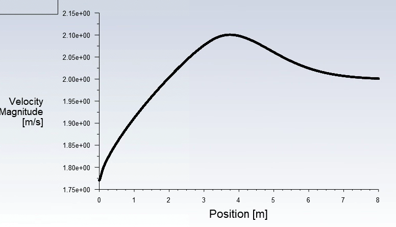

    @李东岳 研一,这几个月才开始接触CFD,目前属于赶鸭子上架,有些概念确实来不及深入了解:xiezuoye: 可能之前我话没说清楚有点歧义,我知道光滑通道的RANS模拟不会有涡,但是我在帖子里也没提到涡所以我不太清楚大佬你提涡是为了什么。RANS模拟不会有湍流的那种状态我也清楚,我主要想表达的是速度分布的状态是官方教程里左边图的样子,但是从雷诺数来看应该是右边的样子所以会不会是这里的问题,关于这方面的知识我确实需要深入了解一下。

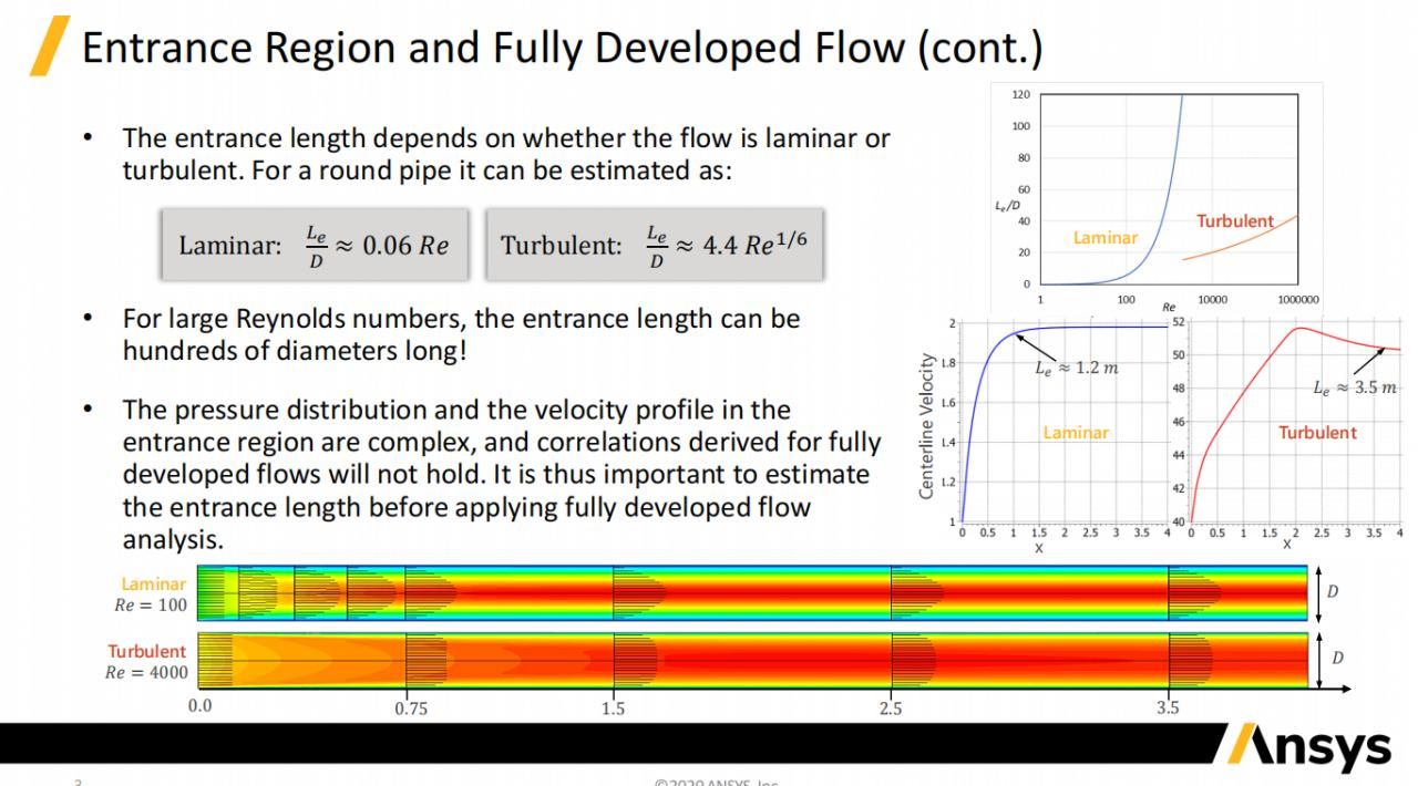

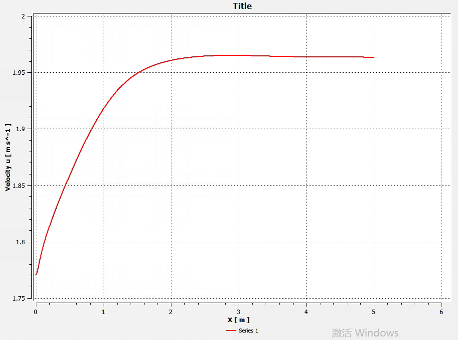

    @李东岳 project1.blk project1.tin
    emmmmmmm我不太了解没有涡指的是什么,这一步也只是为了下一步大涡模拟获得完全发展的速度入口,如果没有影响的话倒也无所谓。
    另外,刚刚发现我模拟出的结果好像是层流(也可能是顶端速度变化很小的湍流?),Re=20000的流动应该是湍流,这也许就是问题所在?

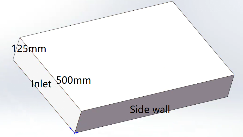

    @李东岳 补充下具体细节:
    网格:
    X方向流向,总长5m,网格长约6mm,均匀分布
    Y方向展向,总长0.5m,网格长约3mm,均匀分布
    Z方向高度方向,总长0.125m,底面和顶面第一层网格高度0.3mm,增长率1.1,网格长度最大值3mm,根据算出的结果完全发展后的y+值约为0.8

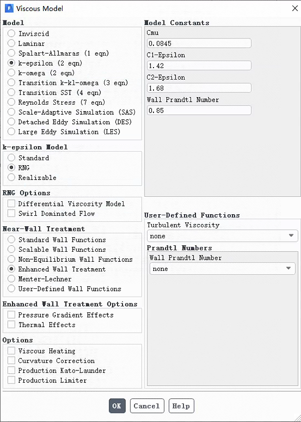

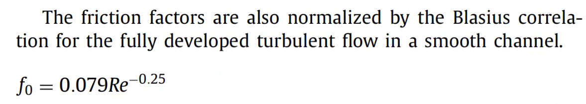

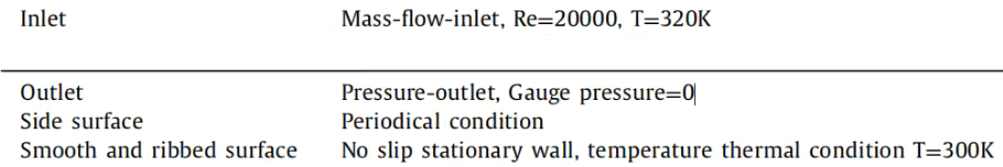

    求助各位大佬,我正在模拟光滑通道的流动以复现一篇文献,但是计算结果比理论公式值低了约15%
    1.png 文献中使用相同设置能得出正确结果,网格无关性已验证,增加到2000W网格也无法得出正确结果。我想知道问题出在哪里?以下是我的模拟细节:
    那篇文献的网址:https://doi.org/10.1016/j.ijheatmasstransfer.2021.121573
