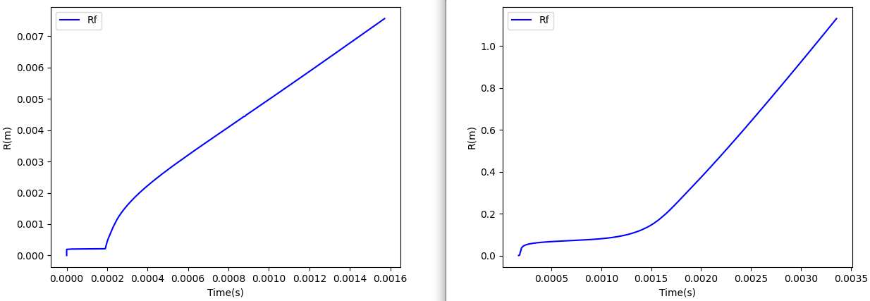

    (One dimensional spherical flame initiation)
    我们最近在用reactingFoam、reactingDNS(考虑了组分的详细输运特性)来计算1D球形火焰传播,并且想与ASURF对照。在该算例中,火焰是在固定区域内沉积能量来引发的,该能量沉积区域位于1D计算域的左侧,长度rig=0.2mm,持续时长tig=0.2ms。该能量直接加入能量方程:power=energy/(4/3X3.14Xrig^3Xtig)Xexp(-(r/rig)^6)(X表示*)。在算例中使用topoSet工具降能量沉积区域disZone圈出来,求解器内部读取该disZone中的网格变化,然后对能量源项进行赋值。

    但是如果采用ASURF中不能点火的能量,在openfoam中竟然能点燃。
    并且火焰半径(即火焰位置,定义为最大温度梯度)随时间的变化与ASURF完全不一样,图片左侧为openfoam计算结果,右侧为ASURF计算结果。请大家指点
    算例可见附件:
    1Dflame_case.zip
