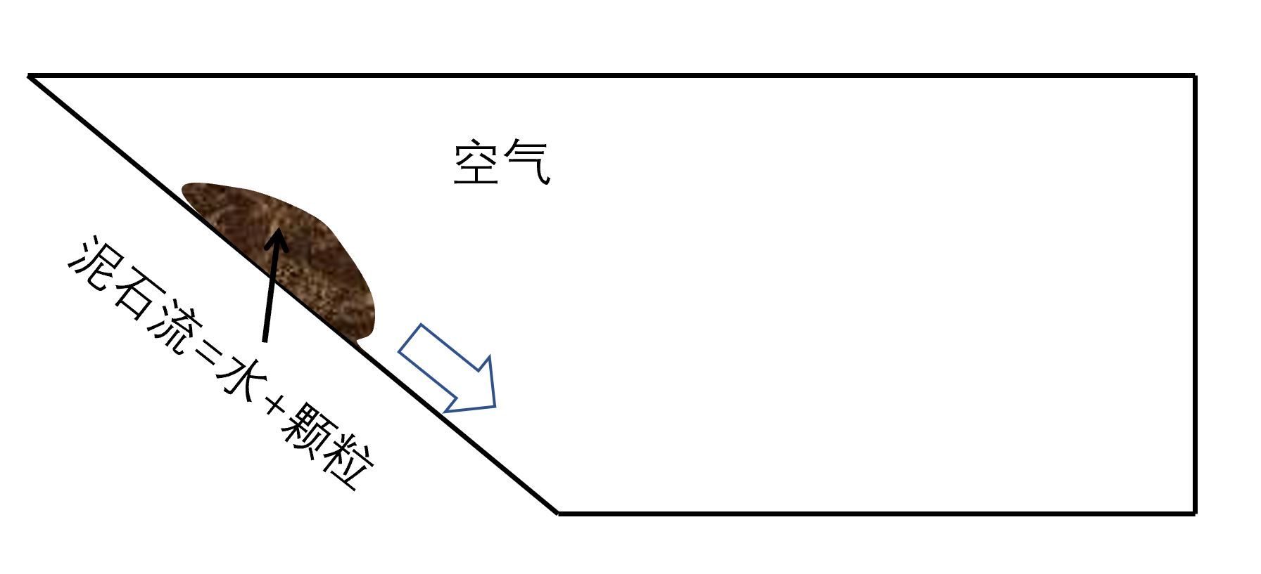

    目前正在用OpenFOAM做坡面泥石流相关的数值模拟,主要是基于InterMixingFoam求解器(interFoam的衍生),将泥石流看作两相流体的混合物(颗粒与水),然后气相用来捕捉泥石流混合物运动过程的自由面。这是大致的示意图。

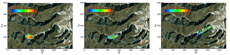

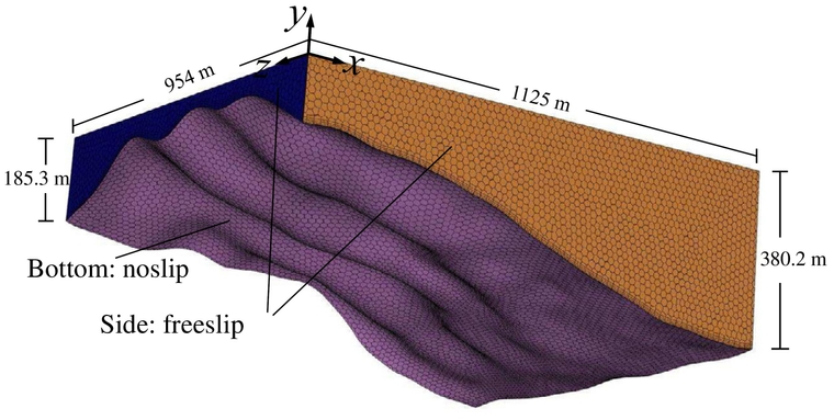

    前期修改求解器实现了泥石流内部两相的相互作用(考虑速度滑移,interFoam本身未考虑速度滑移),预测了现场泥石流的运动过程,这是计算的几何域和计算的泥石流运动的速度云图。
    图二 计算几何域
    图三 泥石流运动速度云图
    现在想要进一步延申。之前是直接将底部边界设置为noSlip边界,但是泥石流沿着坡面向下运动时会携带破面的物质向下走,导致泥石流相的体积会越来越大,文献中叫“坡面侵蚀”,想在数值上实现这个过程,我理解来看应该是下壁面上的一种边界条件,但是因为没有接触过类似的问题,现在不知道该用什么边界条件。
    所以把问题发出来想咨询一下有没有研究类似问题或者类似过程的大佬可以给指个方向:134:
