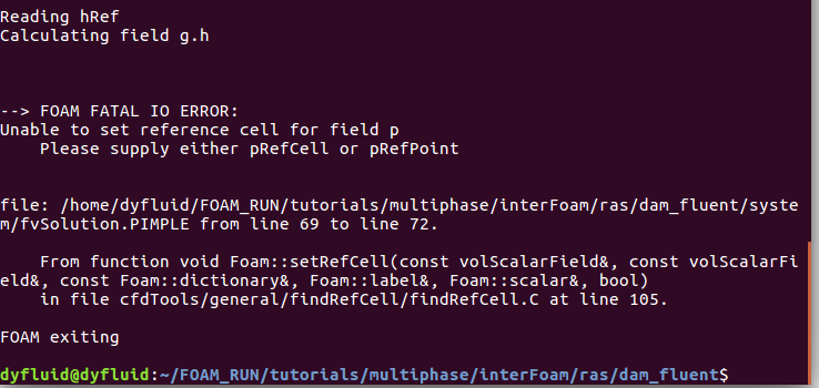

    计算模型是dam_break模型。我是用的fluent的msh网格转换成OpenFOAM的网格进行计算的。所有变量场的条件设置也都改了。最后interFoam计算时控制台报错如下:
    图1:控制台错误信息

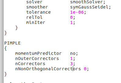

    图2:fvsolution.PIMPLE设置
    这个错误我看不懂,我不清楚哪里有过设置reference p的行为呢。。
    谢谢指教......

    添加这个在你的PIMPLE括号里面:
    pRefValue   0;
    pRefCell     0;
