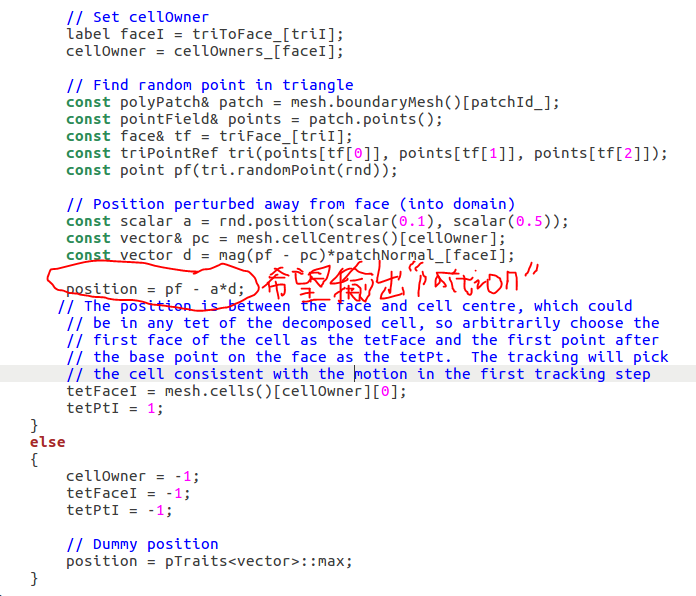

    查看源程序PatchInjectionBase.C,发现了指定颗粒由面入射时,颗粒并不是分布在指定的发射面上,而是距离发射面竖直方向一定距离范围内,作为后续颗粒追踪过程的起始位置。
    问题在于 程序首先根据发射面的位置预先确定了颗粒所在的四面体网格编号,而颗粒在位置追踪前的初始位置是上述方式确定的,有可能颗粒的实际位置在记录的网格外,甚至是计算域外,这样就需要后续的“Tracking Rescue”算法来修正(暂且不提),也就是说这种颗粒发射方式有可能造成“particle lost”
    那么如何将这种方式入射的颗粒起始位置(下图的position变量,0时刻,轨迹追踪前)写进计算案例的0文件夹内呢?(本人刚接触openfoam程序,对程序的输入、输出系统结构不懂,您若能提供任何有用的建议或意见,将不胜感激!)
