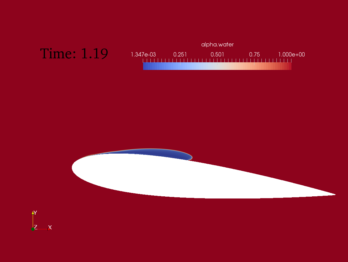

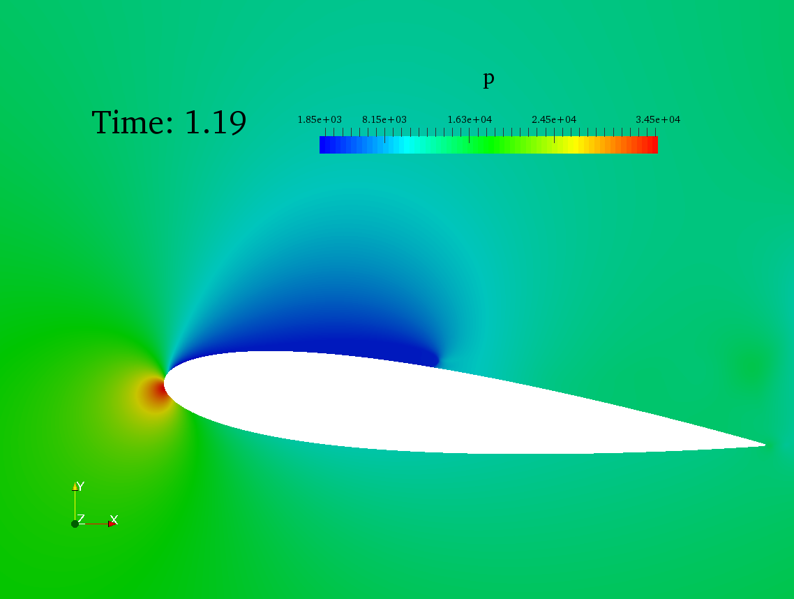

    @dyhe ![替代文字](0_1498558977532_lift.png 图片地址)
    当空泡溃灭时,你的升力会出现这样的突变吗

    @dyhe 可以把你的压力变化云图贴上来,我目前正在解决这个问题,没有看升阻力系数
