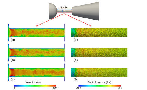

    @赵一铭 !0_1496728147185_2017-06-06_13-32-45.jpg ,这是我见过为数不多一篇论文的截图,就我目前我所知的软件算的结果都会是这样子的结果,但是大部分的人貌似都不会讲这个问题或者自己修改一下,毕竟云图是最不能反应真实情况是什么样子的。

    那还是相信论文比较好,哈哈。不过你那个速度也很大,600m/s了,确实是不可压缩?

    @赵一铭 对啊,入口压力很高,加上缩口,速度确实很高,然后基于伯努利方程确实会得到负压,但是感觉怪怪的。另外拿可压缩求解器比如compressibleinterfoam算的话,其实会有一个更诡异的现象,气体会填充这个负压区域强行使得负压区域大于0.
