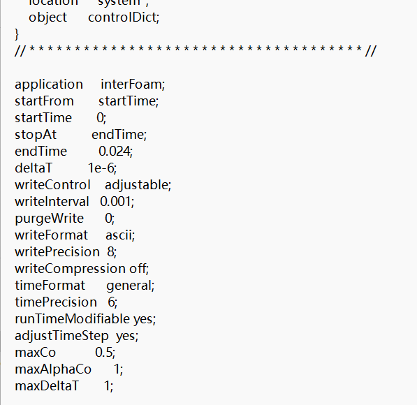

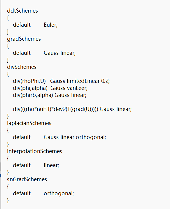

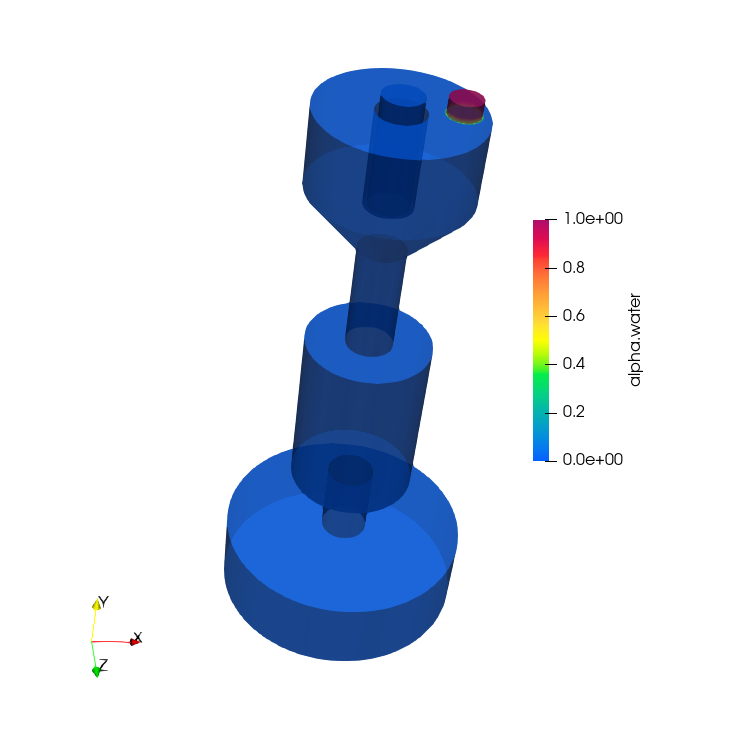

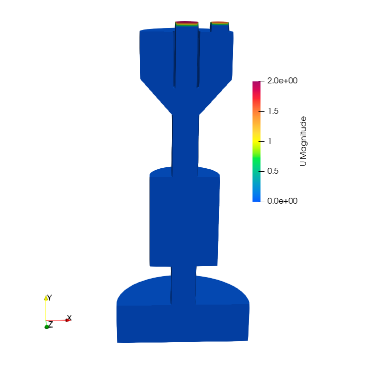

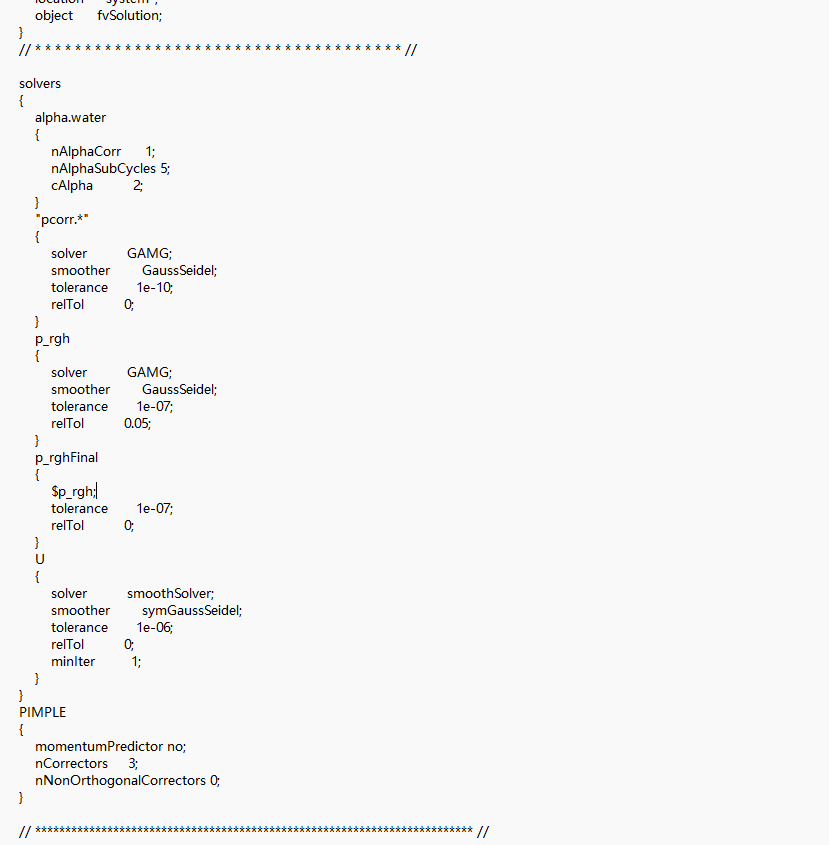

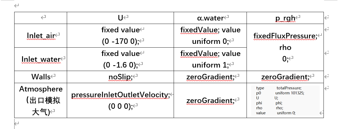

    向各位前辈问好!目前正在模拟喷雾雾化过程,模拟的是内混式空气雾化喷嘴,先前使用论文1中的atmozationFoam求解器计算,相分数会出现超出范围(最小能到-13次方,最大能到26次方)的情况,Co也到几千,此时喷嘴和外流场是建在一起,尺寸相差有点大,参考论文2将喷嘴与外流场分开建模,喷嘴部分如图所示使用interFoam和atomizationFoam求解器分别计算,使用的边界条件如图所示。湍流(使用k-omega模型)和层流分别计算,算到第二步Co就很大,显示浮点异常。网格总数为61万,checkMesh之后显示网格数量617212。最大非正交性54.94,满足临界阈值70,最大倾斜度1.99,满足临界阈值4,最小网格体积2.62e-14 m³,边界开放度量级为1e-17。边界条件如图所示。模型中间为空气入口,入口直径2.5mm,左侧为水入口,入口直径2mm。下面为出口大气,其余部分为walls。使用setFields标记水入口部分全部为水。图为0时刻。非常感谢各位前辈指导:xiexie: A.png V.png 屏幕截图 2025-04-07 212924.png 屏幕截图 2025-04-07 213342.png 屏幕截图 2025-04-07 213402.png 屏幕截图 2025-04-07 213455.png 论文1:链接文本论文2:https://www.sciencedirect.com/science/article/pii/S0263876224006026
