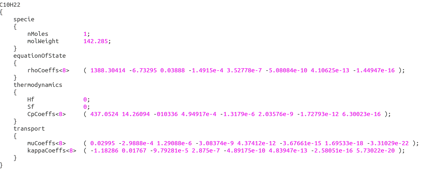

      利用reactingFoam计算正癸烷在水平圆管中的裂解反应(18组分生成物)、热物理模型采用0_1492507194722_upload-7d5ad516-4737-4153-b8ec-01e682a983c3 ,计算结果中出口速度偏小、正癸烷在圆管中的停留时间过长,导致出口处的正癸烷质量分数偏小,考虑到与其密度有关;因为正癸烷裂解反应是在超临界条件下进行的,算例中采用的热物理模型不能满足计算要求,故考虑采用rhoReactingFoam求解器,热物理模型采用0_1492507500590_upload-d139e8d7-727d-4acd-8d0b-71cc7303f484
      各个热物性参数通过与温度之间的多项式关系进行计算。例:
      0_1492507617167_upload-2786160a-cf82-4436-b6a6-f40fb8d70e2f

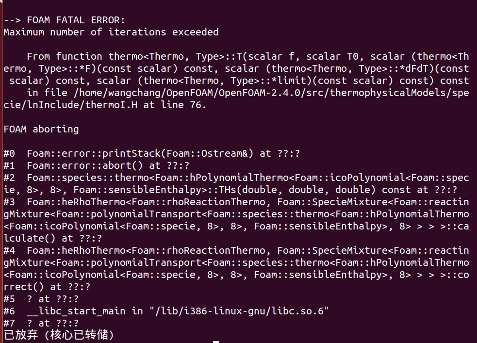

      但计算一步就出现错误
      0_1492507781160_upload-d1e18a85-91ef-448b-a634-cacd5cda8fc0
      目前不知道什么原因导致的,请问哪位大神能给指点一下?
