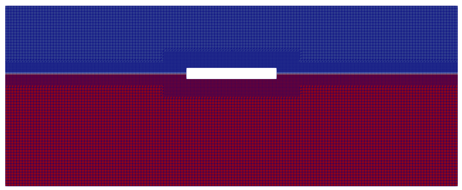

    这时候后处理发现方箱早就飞出去了😂,我把能想到的地方都尝试了一遍,前后经过了三四天,结果还是不行,感觉已经黔驴技穷了,我把代码贴下面,希望哪位大佬能够指点一二,在下感激不尽。floatingBody.zip
    wzlr2023
    对浮体区域进行了加密,感觉网格已经足够细了,而且是一个方箱,网格应该没问题了,但是仍然还是算不了😑,仔细研究了一下log文件,感觉压强场发散了,可是我还是找不到是那里的问题。。。
