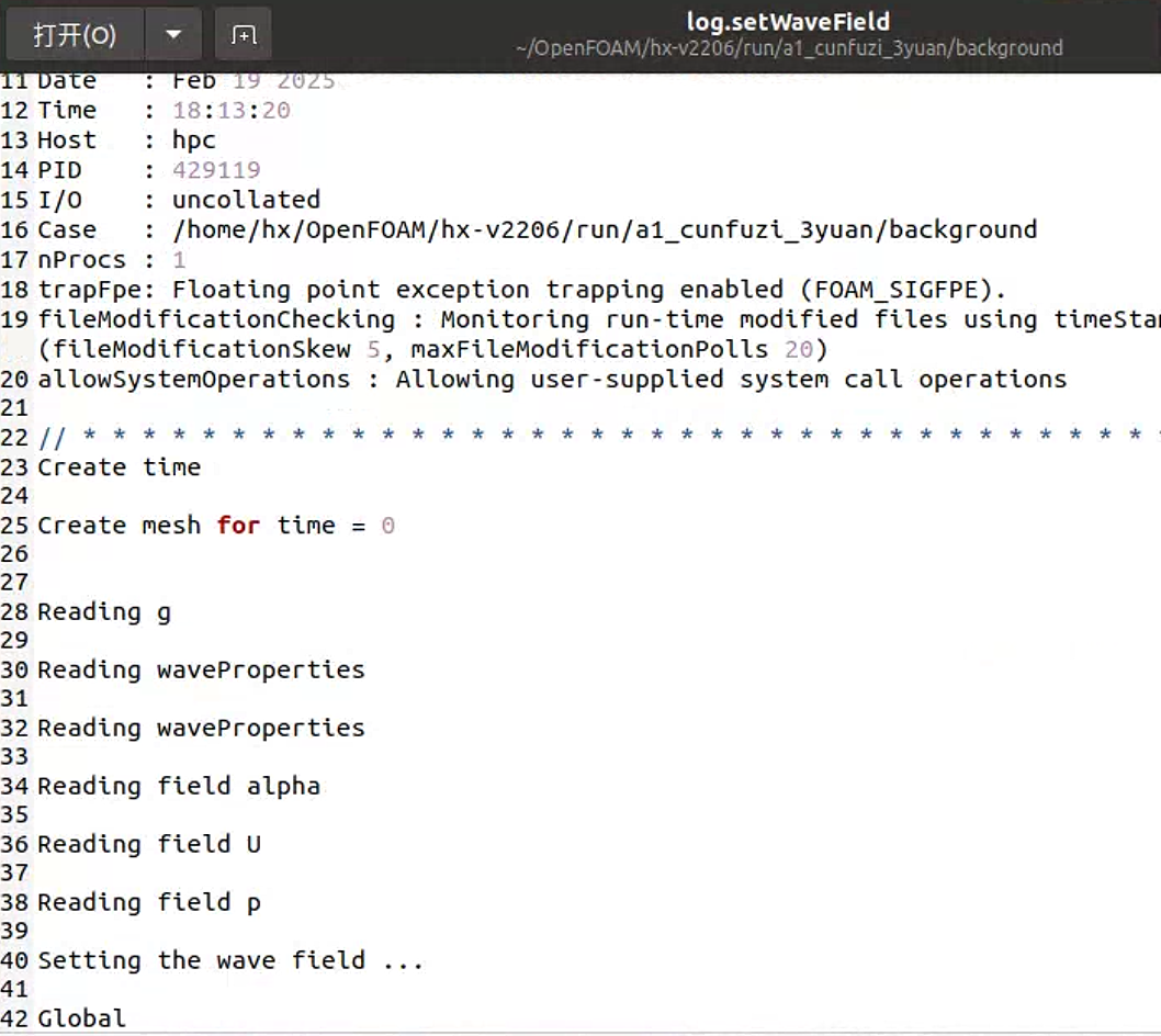

    在使用blockMesh-surfaceFeatureExtract-snappyHexMesh-setWaveParameters-setWaveFields后卡在
    Reading g
    Reading waveProperties
    Reading field alpha
    Reading field U
    Reading field p
    Setting the wave field ...
    Global
    界面该怎么办呢,麻烦大佬们了log.snappyHexMesh log.setWaveField log.setWaveParameters log.blockMesh waveProperties.input snappyHexMeshDict

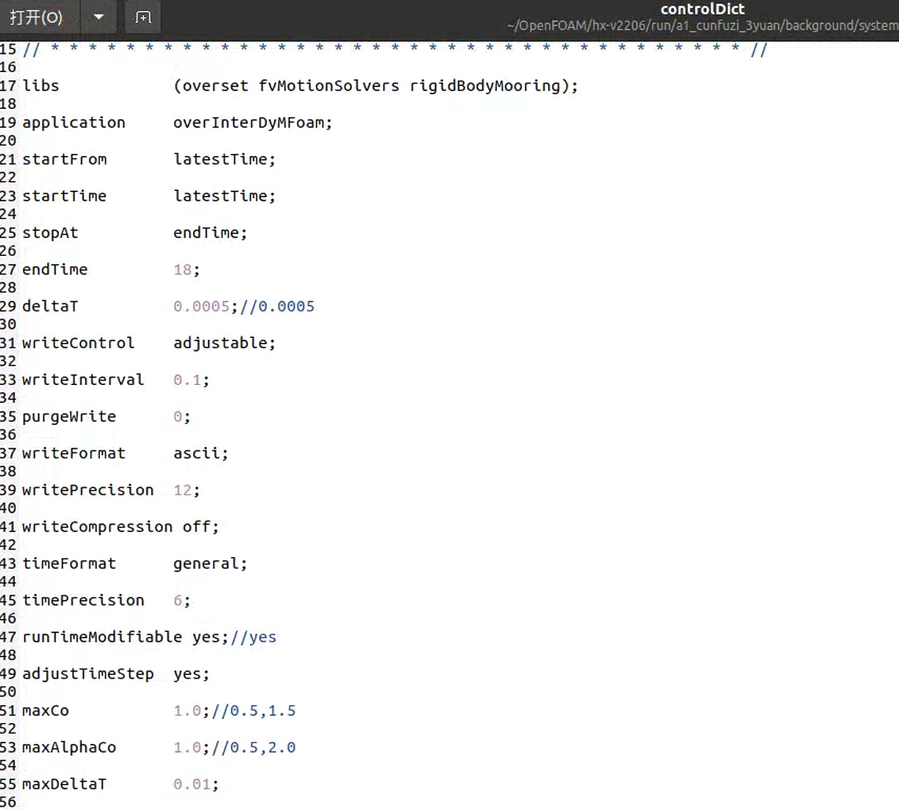

    @无名学者 这个问题应该就是controlDict中的writeCompression为uncompressed,应该设置为off就可以了

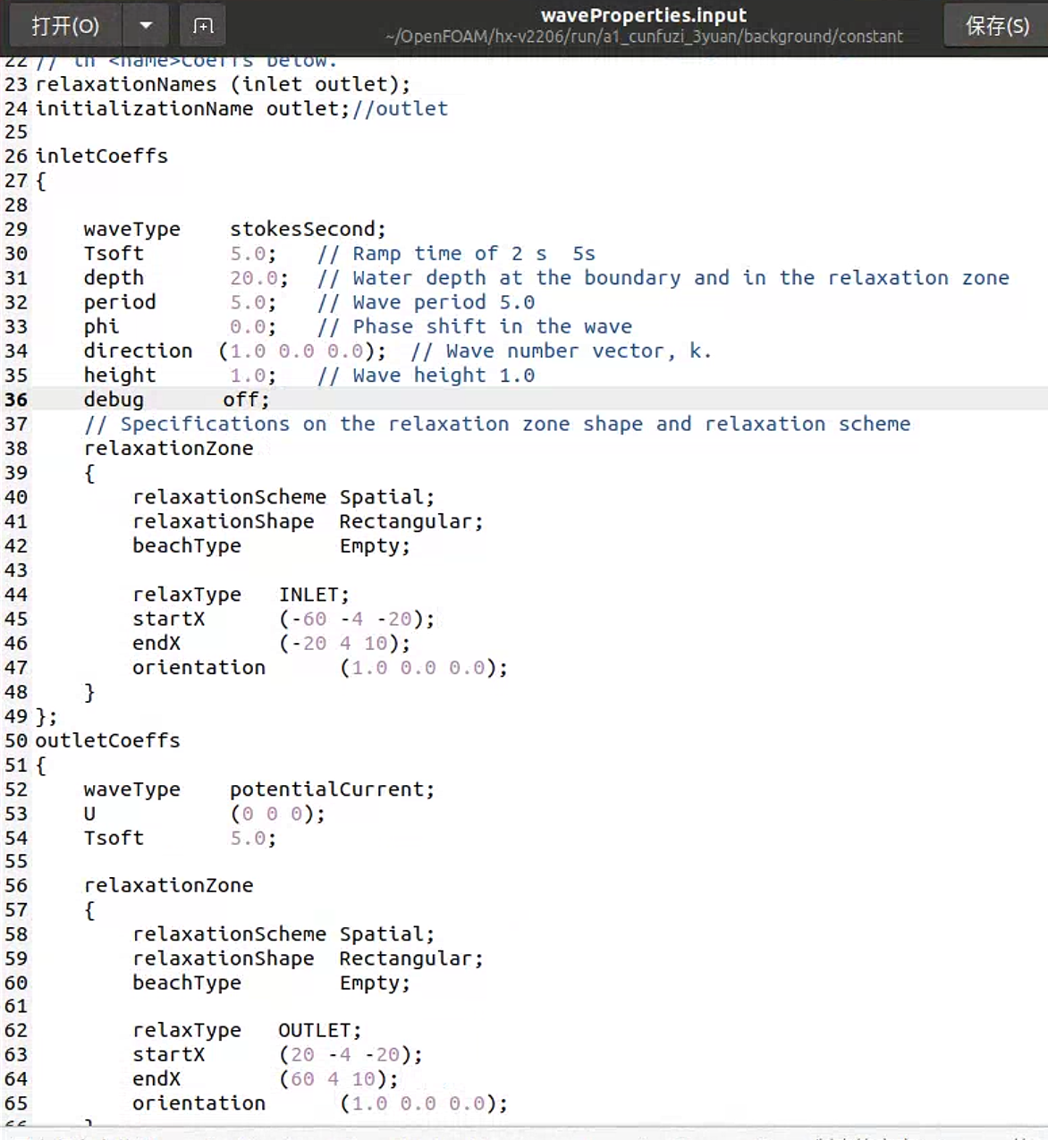

    @chenboyao 感谢大佬的回复,但是我controlDict中的writeCompression设置为off之后还是会出现这个问题,a4d0afd2-bd99-4763-a830-b65e39ea1c20-image.png 33534e6e-31e8-4e9a-803b-4c22c3adadde-image.png97ac37e3-4807-44c7-9a1e-d5fee5b10518-image.png ,麻烦大佬帮我看看
    chenboyao
    @无名学者 你的wavePropeties.input上面呢?自由液面的位置哪儿?

    @chenboyao 抱歉,上面的截图没截上去,是有的
