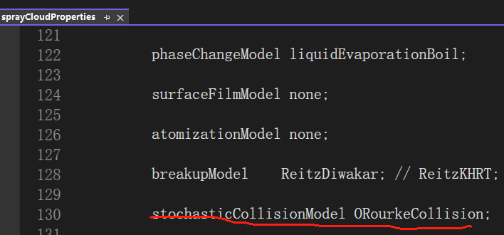

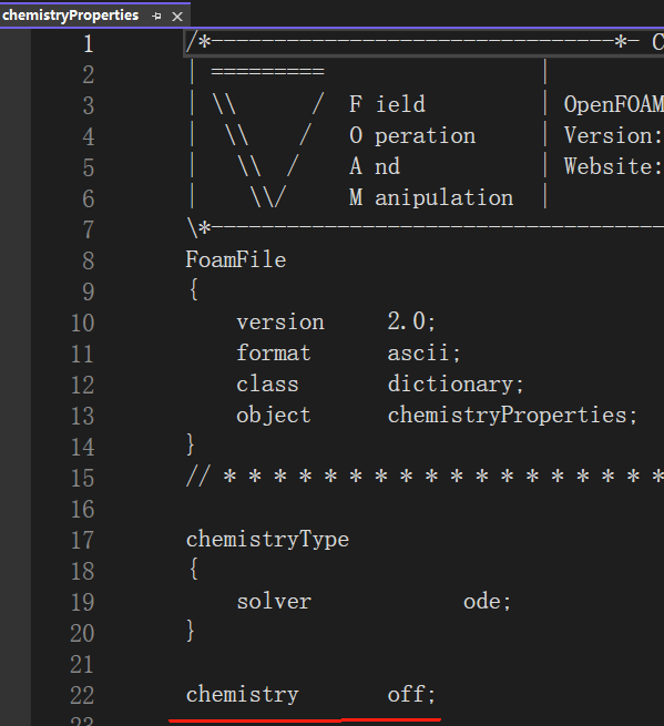

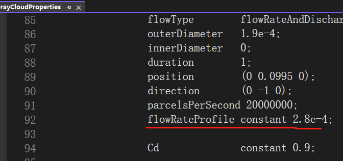

    各位老师,我想基于OF里面的openfoam/tutorials/lagrangian/sprayFoama/achenBomb算例引入ORourke碰撞模型,直接计算算例没有问题,但是我关闭原有算例的化学反应部分,修正喷油方式为持续喷油并打开相应的随机碰撞模型以后,发现程序无法计算,没有报错,但也没有计算结果,还请各位老师指教一下!

    日历文件的输出有吗?
    这是我的,目前是可以计算的,在计算中
    ORourkeCoeffs
                coalescence false;  // 是否考虑液滴聚合
        }这段代码没有在v2306中会报错
        stochasticCollisionModel none;//ORourke;//随机碰撞模型为无。随机碰撞模型描述了颗粒之间的碰撞行为。
        ORourkeCoeffs
    Z 1 条回复 最后回复 2024年11月27日 09:25

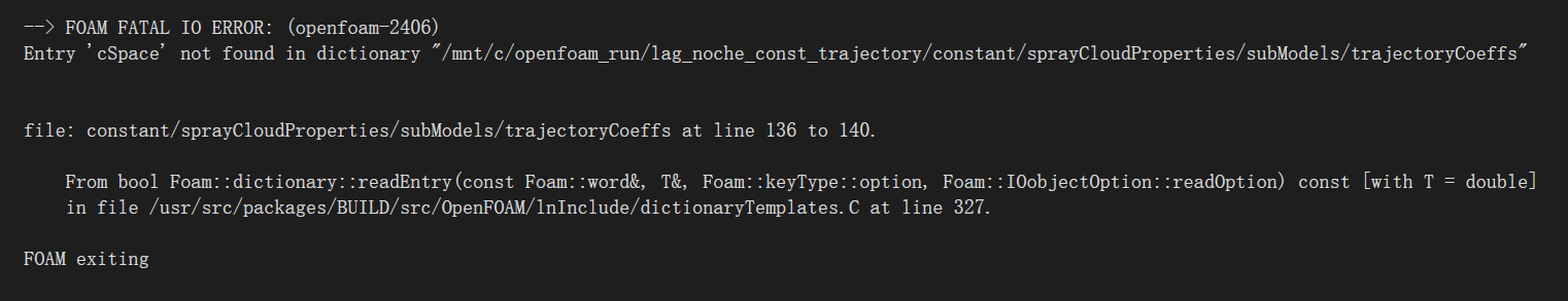

    @欧阳 谢谢大佬!我里面的参数设置有些问题,已经纠正了,另外还想请问,在OF碰撞模型里面出了有ORourke还有个Tracject,也是直接在stochasticCollisionModel上调用吗
    我这里显示在轨迹模型中缺少参数,想问一下这里具体参数是什么啊,需要加哪些参数呢
  • 欧 离线
    欧 离线
    欧阳
    写于2024年11月27日 09:54 最后由 编辑
            //- Space coefficient
            scalar cSpace_;
            //- Time coefficient
            scalar cTime_;
    这两个嘛,应该是都需要的
    TrajectoryCollision.H这个文件中应该有说明
    Z 1 条回复 最后回复 2024年11月29日 05:29

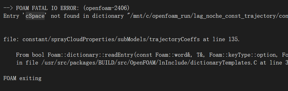

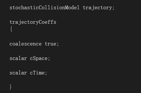

    @欧阳 老师您好,我翻看了一些算例,没有找到关于这个两个值该如何定义,请问是需要我自己给定嘛微信图片_20241129132812.png 微信图片_20241129132751.png
    W 1 条回复 最后回复 2024年11月30日 02:36
  • W 在线
    W 在线
    wangfei9088 大神
    在 2024年11月30日 02:36 中回复了 zju_klh 最后由 wangfei9088 编辑 2024年11月30日 10:37
    @zju_klh cSpace和cTime需要用户给定,对应文献 (https://doi.org/10.1016/j.compfluid.2015.01.018) 公式里的C1和C2。
    (1)Pij=(ri+rjmax(ri+rj,μ0))C1exp(−C2|α0−β0|Δt)
    其中,模型常数 C1=1, C2=0−0.3。
    一般就取1和0.3。
    trajectoryCoeffs
        cSpace       1;
        cTime        0.3;
        coalescence  on;
    Z 1 条回复 最后回复 2024年12月2日 12:24
