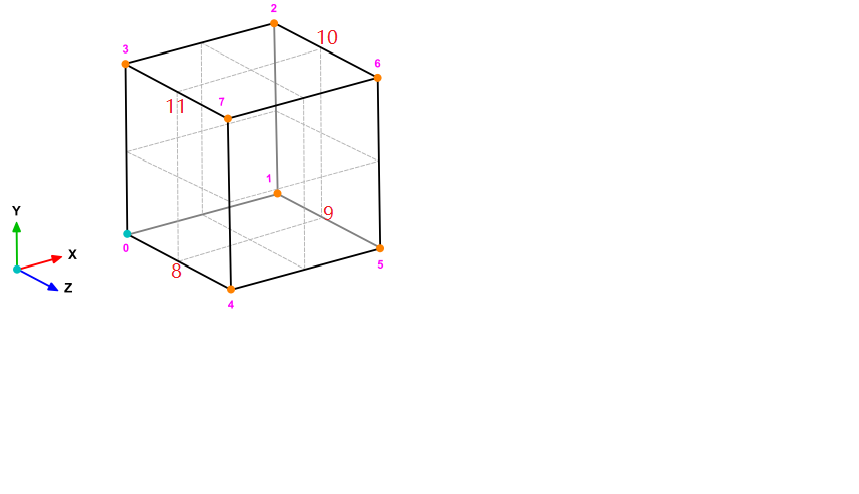

    vertices
        (0 0 0)
        (1 0 0)
        (1 1 0)
        (0 1 0)
        (0 0 1)
        (1 0 1)
        (1 1 1)
        (0 1 1)
        // 添加新的顶点用于切分
        (0 0 0.5)
        (1 0 0.5)
        (1 1 0.5)
        (0 1 0.5)
    // 块定义(切分成两个块)
    blocks
        hex (0 1 2 3 8 9 10 11) (20 20 10) simpleGrading (1 1 1) // 下面的块
        hex (8 9 10 11 4 5 6 7) (40 40 10) simpleGrading (1 1 1) // 上面的块
    // 边界定义
    boundary
        front
            type patch;
            faces
                (4 5 6 7)
        back
            type patch;
            faces
                (0 1 2 3)
        left
            type patch;
            faces
                (0 4 7 3)
        right
            type patch;
            faces
                (1 2 6 5)
        bottom
            type patch;
            faces
                (0 1 5 4)
                (8 9 5 4)
        top
            type patch;
            faces
                (3 2 6 7)
                (11 10 6 7)
        middle // 添加中间的边界
            type patch;
            faces
                (8 9 10 11)
    // 网格划分方法
    mergePatchPairs
    这样多定义出4个顶点(8 9 10 11),但是运行blockMesh的时候报错,如下:(以icoFoam中cavity算例为基础)
    --> FOAM FATAL ERROR:
    face 0 in patch 2 does not have neighbour cell face: 4(0 4 7 3)
    大家之道该怎么调节吗?
    具体想实现的功能就是在计算的时候输出一个平面的速度,想用functionObject功能,但是需要指定一个面,所以上述想在画网格的时候把面指定出来。

    广义胖鱼
    首先中间的这个面似乎不应该这样加,因为boundary目录里定义的应该都是边界,但多出来的这个面是在计算域内的,并不是边界,我觉得可以使用Sample或者facezone
    其次这个报错应该是因为定义的这个面实际上跨越了两个面,实际上应该像这个“top”或者“bottom”一样把两个面分开来声明,应该就不会有问题
