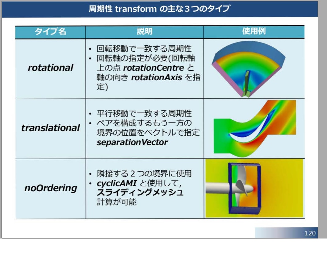

    @cfd-china 我感觉这个我理解的可能有问题,是应该给平移距离的大小(0.022m),还是(0,1,0)这么给。当时从这里看见的0_1490441899214_cyclic.jpg
    separationVector (0 -0.022 0);
