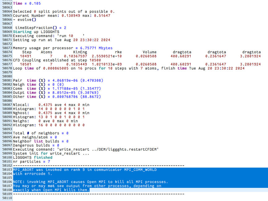

    请问各位老师这种情况是什么原因导致的呢

    模拟球数为6的时候是正常的,但球数增加为7之后就出现了这样一个报错

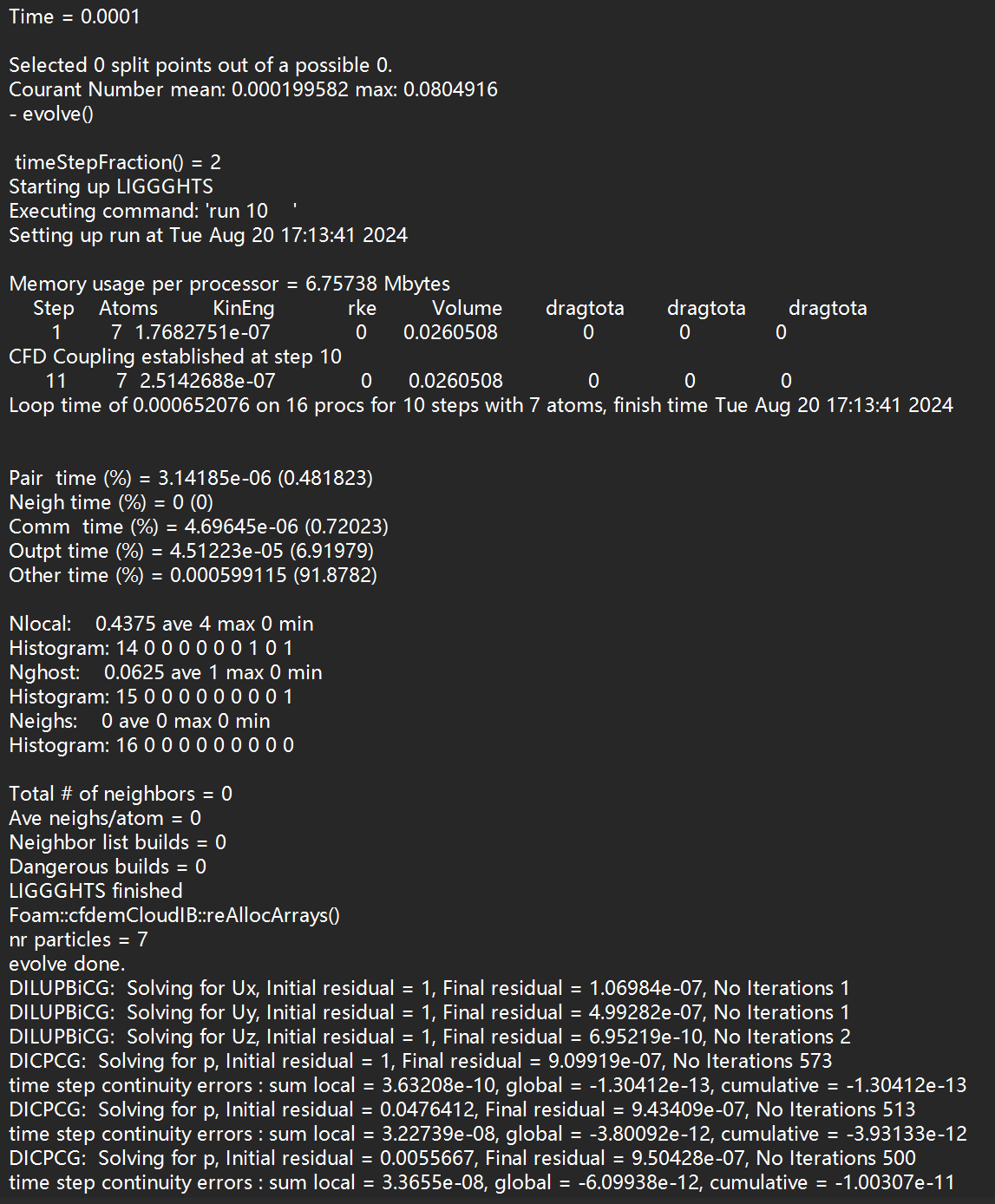

    以上是球数为7正常运行情况

    看起来你上一步LIGGGHTS计算完了,导入到OF中出错了吧。检查检查是不是LIGGGHTS给OF的数据出错了。

    @星星星星晴 好的,我检查一下,谢谢谢谢!
