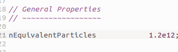

    @研究牲 这个参数表示每个parcel所代表的真实粒子数。

    @wangfei9088 感谢您的解答,这意味着实际粒子和模拟粒子之间的比值为1.2e12?

    @研究牲 是的。
