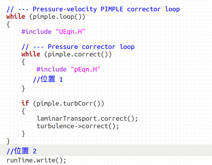

    目前在做污染物海洋模拟的项目,模拟的场景是易溶性污染物在5公里半径,400米深的海域内的动态扩散。调研了一些湍流模型和算法,感觉RANS比较可行。目前是初步在OpenFOAM的pimpleFoam和pisoFoam里面选一个。
    我是OpenFOAM新手,不知大神们有没有更好的建议,特别是关于污染物扩散模型。感激不尽。

    @Linsanity 在 污染物扩散的湍流模型与算法选择? 中说:
    pimpleFoam兼容pisoFoam,建议选择这个。据我所知扩散可以定义为被动标量,有特殊的针对扩散的模型?

    @cfd-china 谢谢,按照您的提示,我将扩散定义为被动标量,污染物扩散系数直接用湍流扩散系数来近似模拟(您觉得是否合理?)。我自定义了一个 CEqn.H 写入浓度扩散方程,要将#include "CEqn.H" 添加到 pimpleFoam.C 中。您觉得应该添加在图中的位置1还是位置2?非常感谢~!0_1494986570720_2017-05-17_9-47-41.jpg

    位置1和位置2没什么区别把?呵呵。可以先试试位置1。
    你这个是什么编辑器?背景还有网格。

    @赵一铭 Ubuntu 16.04自带的Text Editor

    @一二 如果你是搞污染物扩散,具体做法是参考buoyantBoussinesqSimpleFoam的TEqn.H,往求解器里添加一个浓度CEqn.H
